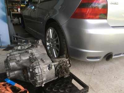

  • Mein G4 r32 :) Beitrag #1.297
Gestern kam es mir in den Sinn und ich wechselte mal schnell das Getriebe.
Jetzt ist ein 02M mit pilotlagerung, Vollwelle und 3.-6. verlängert verbaut.
Laut Berechnungen zu folge soll er 325 bei 7250 U/min machen :D
Ich kann nun 3.-4. 100-200 fahren und nicht mehr 4.-5.
Es bei 100 im 3. liegt nun voller Druck an und es sollte sich etwas mit der Zeit tun.

  • Mein G4 r32 :) Beitrag #1.298
Tankwart
Tankwart
30.12.2015
188
382
Berichte bitte mal wie es sich fährt, gerade der Sprung zwischen dem 2. und 3. Gang.... wie sehr sich das bemerkbar macht.
Ist das die Kombintion DRP mit JLU ?
  • Mein G4 r32 :) Beitrag #1.299
Fmp mit drw 3.-6. und das fährt sich richtig gut. Vorher war es zu kurz.
