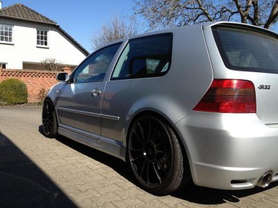

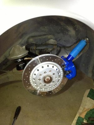

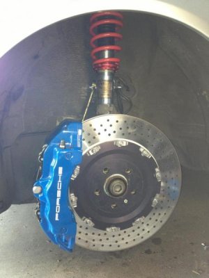

So es wurden nun neue OEM Koppelstangen verbaut, da die etwas kürzeren vom FK Fahrwerk nicht passten. Sie waren zu kurz und das Gewinde an den KÖpfen ebenfalls.
Es wurde alles auf den TüV Bereich eingestellt und anschließend neu vermessen. Neue Spurstangenköpfe etc hielten gleichzeitig ihren Einzug.
Ich bin vom Fahrgefühl sehr zufrieden, da es nicht mehr so hart ist und es sich sehr gut fahren lässt.
Vorne habe ich noch 48mm Restgewinde und hinten 10mm.

Das sieht doch gut aus.
Ich denke mit den OEM Koppelstangen bleibt auch ein bisschen mehr Gewinde für die Mutter über als mit den FK oder?
Was hat alois gesagt zum thema * nicht tief genug an der HA*??

Sehr schön, Vince :great::great::great:
  • Mein G4 r32 :) Beitrag #660
NilleBu
NilleBu
07.03.2008
2.967
Hast du noch ein Bild von der Seite?
Sieht echt gut aus :great:
