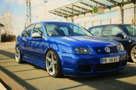

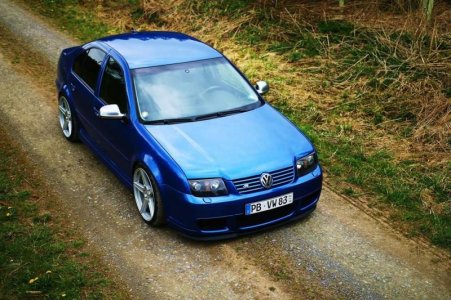

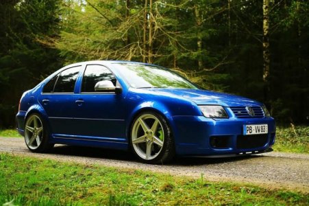

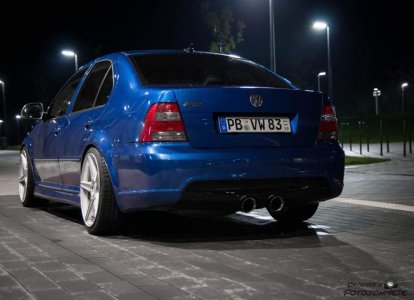

Servus R32 Gemeinde.
Hier ist mein Bora V5 Highline umbau auf Bora China R32.
Karosserie;
Vorne
- Stoßstange Original vom Bora China R
- Xenon Scheinwerfer in Schwarz Nachgerüsstet mit allen Sensoren usw.
Seite
- Seitenschweller Original vom Bora China R
- Spiel vom Audi S6 4F
Heck
- Heckstoßstange Original vom Bora China R umgebaut auf Golf V R32 Optik mit Golf V R32 ESD mit Milltek Endrohren
- GLI Rückleuchten
Motor
- Golf IV R32
- Supersprint Fächerkrümmer
- Milltek 2 X 200 Zeller
- DSG Ansaugung
- R36 Zündspulen Kappen
- Porsche Öldeckel und Wasserdeckel
Innenausstattung Komplet auf Golf IV R32 Umgebaut

Sehr schicker Bora !!!
Warst du auf dem Prüfstand?
Sind das grüne Bremssättel ? :D
  • Mein China R32 mit Rücksack Beitrag #3
Bora R32
Bora R32
03.12.2013
Das ist Golf IV R32 Bremsanlage in Toxic Green Umlackiert.
Auf dem Prüfstand war ich noch nicht, erstmal war mir wichtig das ich denn ganzen Umbau Eingetragen bekomme.
Aber die Leistungsmessung kommt noch dieses Jahr.

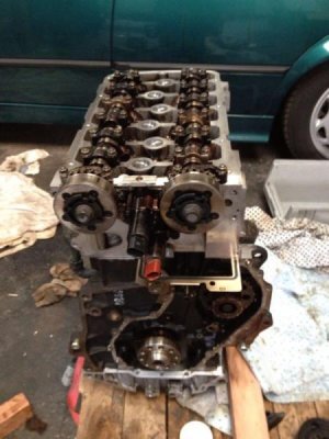

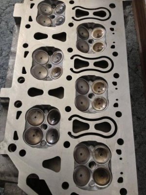

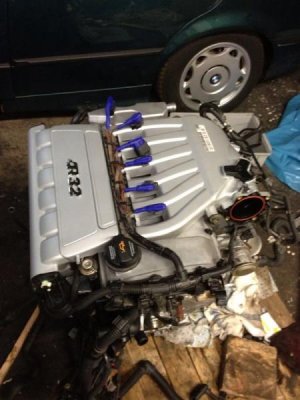

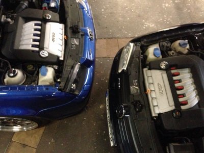

Hier ein paar Bilder vom Motor, Fächerkrümmer und Kat

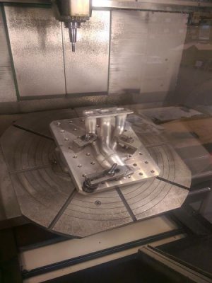

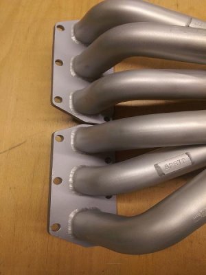

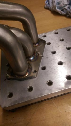

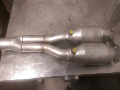

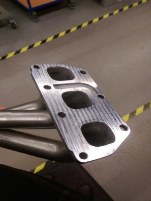

Der Fächerkrümmer wurden von aussen Geschweißt und die Flansche Geplannt.
Der Milltek Kat wurde auf die passende länge gekürzt.
