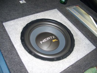

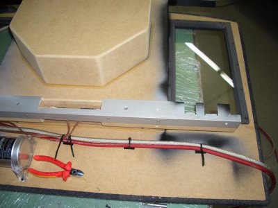

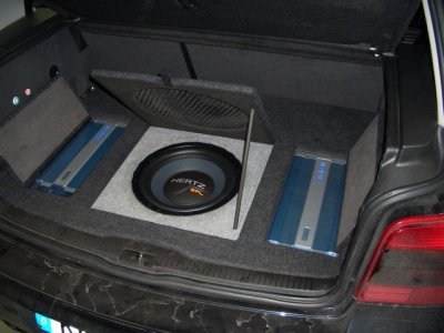

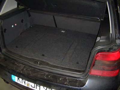

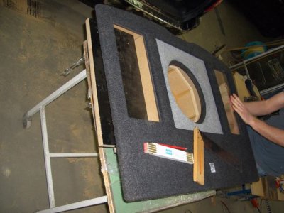

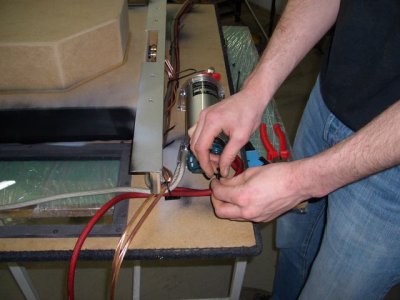

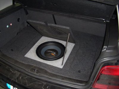

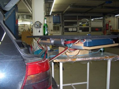

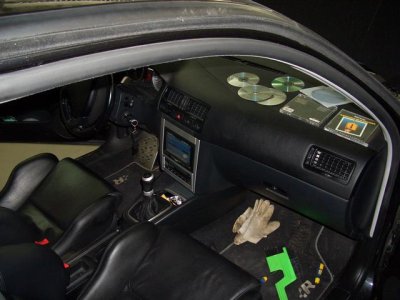

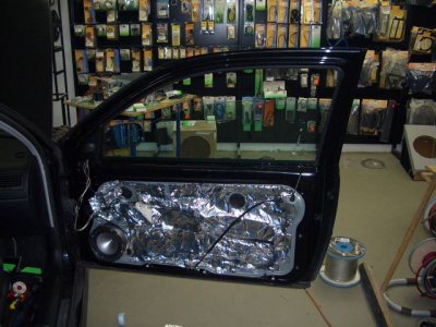

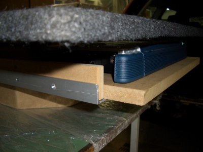

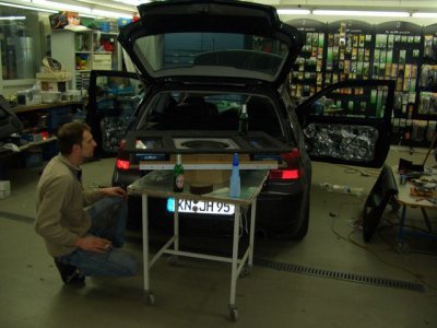

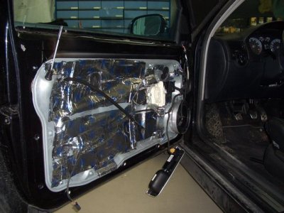

so seit heute nacht ist alles drin :)
headunit:
alpine w200
navi nve099
frontsys:
hertz mlk165 vollaktiv
rearfill:
hertz hsk165.3
sub:
hertz hxs300d spl
audison lrx6.9
audison lrx1.1k
vom rest seh ich mal ab ;)

Klasse Arbeit - das mit der Klappe ist ja mal ne gute Idee !
  • mein cartronic r32 Beitrag #5
grissly_7
Doppelter Boden...erinnert mich an meinen Einbau....;)
sieht sehr sauber aus!! Kompliment.
Verstärker brauchen keine Luft??

die kofferraumlösung finde ich klasse, kannste noch gut nutzen den stauraum ...

sagte ich doch, dass es die gleiche idee ist ;)
die lüftung ist ausreichend ausser unter vollast, die endstufen regeln erst runter und schalten dann ab zur sicherheit - haben wir bis jetzt aber noch nich geschafft ^^
der sub hat 900w rms und 1600w peak, da hat die endstufe zu arbeiten
ohne das symbat ist die batterie in 5min leer, selbst ein normales ladegerät konnte ned helfen beim einpegeln :)

also rein das case mit sub und endstufen liegt etwa bei 60kg
dann kommen halt noch die kabelbäume fürs navi, tmc etc. plus, masse, cinch, und lskabel.
die vordertür haben alleine schon ca. 8kg dämmmateriel (aussenblech, innenblech und pappe), stahlbasisringe
rückbank ebenfalls nochmals dämmung in der grössenordnung, verspachtelte ringe
kofferraum und heckklappe dann noch gedämmt, ich denke so ca. 100kg soltens schon sein ^^
anders wollte ich die lösung auch gar nich haben, nix sehn und nutzbar

Meine Endstufe hat nen Lüfter und darum habe ich sie frei eingebaut, aber Dein Kofferraum kann man natürlich noch effizienter nutzen als meinen....:p

die anlage ist komplett auf klang ausgelegt, die endstufen besitzen auch lüfter, aber irgendwann ist jedes gerät überlastet, grad mit dem woofer

Schöner ausbau, aber ich hätte nicht nur die Türverkleidung gedämmt sondern auch die Tür selbst...du hast Bitumfolien benutzt? Bitummatten eignen sich dafür besser...versteift die Tür... :)

@alex:
lies bitte nochmal ;)

Sehe ich da Chinchkabel direkt neben Pluskabel??*schock* Keine Störgeräusche??
