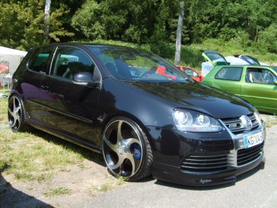

ich fahr weiter meine 8,5x20 ET 35 :great: mußte aber meine kotflügel ziehen lassen !!

Ja ist schon schade fahren eben net viel mit 20 Zoll,aber ich denk mit den 19 Zöller schaut er auch gut aus.Hier mal ein Bild vom Nochbesitzer
  • Max. 8,5" breite auf dem R32 ??? Beitrag #31
@r32-dirk: das sind mal schicke Felgen...wenn es die in 18 Zoll gäbe würde ich sie mir draufmachen wollen...
