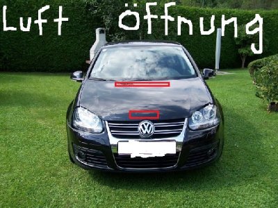

ich finde es besser,wenn weiter hinten in der Motorhaube eine längliche öffnung ist :great: (über denn Turbolader)
hab hier mal eine Motorhaube weng veränder siehe Bild!!(rot sind die öffnungen)
Mir wurde gesagt,das vorne eine kleine öffnung rein soll,damit die Luft die vom Grill hereinströmen kann,die Ansaugbrücke kühlt und gleich wieder vorne durch die Motorhaube herausströmen kann!!(damit diese Luft sich hinten nicht im Motorraum verwirbelt und wie von einer Schrankwand gebremst wird.)zusätzlich wäre hinten wie aufgemalt,eine Öffnung mit Gitter davor,damit die ganze warme luft herausströmen kann :) was sagt ihr dazu?
Ist das sinnvoll?oder könnt ihr weitere empfehlungen geben?Ist ja auch nicht wirlich gut für denn Motor,das sich die warme Luft da drinnen staut. :great:

Also für die reine Kühlung ist das bestimmt nicht schlecht. :great: Aber ob's wirklich nötig ist? *noahnung* Bremst doch nur. *buck* Aber wie gesagt die Schlitze sind bei HGP nicht für die Kühlung, von daher sind die auch nicht an der "falschen" Stelle... ;)

Naja obs Nötig ist oder nicht!!?? das ist sicherlich nicht unbedingt notwendig!!allerdings will ich unbedingt die warme luft aus dem Motorrraum herausbringen!! ;-)
Für was sind dann die Öffnungen von HGP?

Müsstest mal neben dem AMG stehen wenn der warm ist, da kommt richtig heisse Luft raus. *lol* Naja, wie schon mehrfach geschrieben sind die Entlüftungen (sind keine Belüftungen!) bei HGP dafür da, dass der Unterfahrschutz nicht bei extrem hohen Geschwindigkeiten von der nach unten ausströmenden Luft abgerissen wird, die entweicht dann zum Teil auch nach oben.
