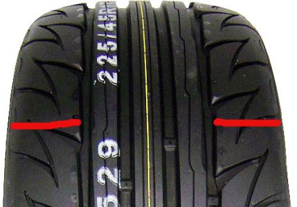

mal an die di ihren .:R überwiegend sportlich bewegen:
Wieviel Druck fahrt ihr bei 225 40 18 ?
Ich hab jetzt so 3,1 rundherum drin und kann trotzdem jetzt schon zusehen wie die Außenkanten der Reifen langsam verschwinden.
Und ich gklaub ich hab noch keine 2000km runter mit den Gummis.
hier mal die betroffenen Stellen....
Vorderrad:
Uploaded with ImageShack.us
Seitenansicht:
Hinterräder sehen eigentlich noch richtig "frisch" aus. Haben zumindest noch das Profilmuster wie neu.

Die sind ja auch in der Mitte schon sehr abgefahren für 2000 km

und ich fahr mit nem shnit von 14 Liter, also soooo extrem übel is das eigentlich nicht.
Habt ihr das denn auch dass der dicke die Reifen vorne so viel mehr aufzehrt als hinten?

Klar hast du vorne mehr Verschleiß,aber so sehen meine bei Ø 13,3l nicht aus*buck*
Wie viel mm haben die in der Mitte noch?
