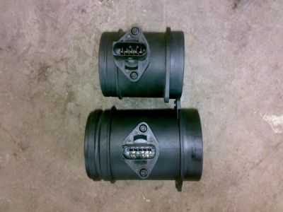

Aber viele die ich kenne Fahren den RS4 LMM wie ich selber in paar wochen auch nachdem ich bei Turbodöddel zur endabstimmung war, danach ist fals du interesse hast oder es brauchst noch ein fertig programiertes steuergerät mit dem Datenstand von paul über. Ist auf 7500 umdrehungen, bis 1,5 bar und RS4 LMM programiert.
Gewisse Hardware muss Natürlich erfüllt werden.
Hier mal Fotos damit du dir angucken kannst ob der dir ausreichen würde, ist ein vergleich RS4LMM und G4 R32 DSG
Passt übrigens auch mit kleines bearbeitungen ins originale Luftfiltergehäuse, wird aber alles bald zu sehen sein.
