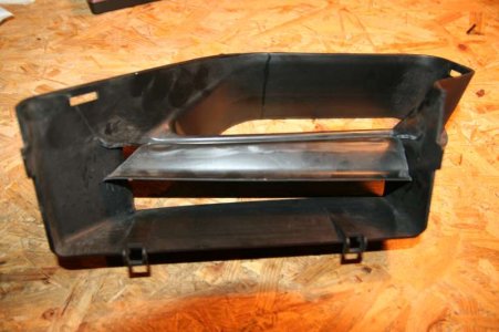

Hier,
folgende Problematik Leute.
ich hab heute bei meiner Ersatzteil-Quelle angerufen und nach derm A3-Rohr gefragt, die ham die Nummer erst garnicht im System, dann hab ich beim Freundlichen noch angerufen und der meinte er könne das Teil nicht einzeln bestellen das würde evtl zu einer kompletten Baugruppe gehören mit irgendwelchen Schläuchen usw. usw. bla bla....
Die 1K0129684P stimmt doch, oder?
Ach und auf die Gefahr hin dass ich nerve, wenn jemand mit den Teilenummern fit ist, möge er bitte noch nen Blick in meine Signatur werfen und mir da bei der Teilenummer helfen
Hab bei meiner Luftführung jetzt einfach nur rechts und links den Steg angeschnitten und das Teil auf der vollen Breite warm gefönt und genau in die entgegengesetze Richtung geboggen als es eigentlich steht. Müsste das Verhältnis der Luftverteilung auf die beiden Kanäle genau umkehren.
Jetzt geht das meiste in den LuFi-Kasten und ein geringerer Teil nach unten Richtung Getriebe.
Irgendwie trau ich mich noch nicht so richtig die Luftzufuhr nach unten komplett zu unterbinden. Ich denk mal die Ingenieure bei VW werden sich schon irgendwas dabei gedacht haben den Luftstrom zu teilen.
Verbindungsrohr LMM -> DK vom A3 (8P) 3.2: 1K0 129 684 P
such Dir einen anderen Händler, der quatscht Schwachfug.
Dein Umbau in Ehren, aber so erreichst Du nicht das machbare Ergebnis, ganz raus und komplett dicht machen, keine Angst, dass hat keine negativen Folgen.

So, ich habs heute dann doch ordentlich rausgefräst und mir eine Platte aus Polypropylen gemacht.
Sieht dann sogar noch schicker aus als Klebeband.
War aber auch ne gute Stunde Arbeit die Schablenen zu schneiden und anzupassen und dass dann auf die Kusntstoffplatte zu übertragen.
Aber hat sich gelohnt. Jetzt sklemmt die Platte so schon sehr passgenau da drin und ich müsste eigentlich nur noch die Stoßkanten sauber verschließen/verschweißen.
Werd morgen auf der Arbeit mal den Kunststoffschlosser fragen ob der mir das schweißen kann.
Wenn nicht, kommt wohl Heißkleberoder Silikon zum Einsatz, oder meint ihr ich kann das mit Polyesterfüllspachtel anständig "verkleben"
Ich hab da keine Erfahrung was die VErarbeitung von Spachtelmasse angeht, könnte mir aber vorstellen dass die nicht elastisch genug ist und bricht und rausbröckelt, abgesehn davon dass sie auch scheiße aussieht an dem schwarzen Teil.

So hier mal mein Versuch:), also ich denke es ist ganz akzeptabel geworden...:D sag mal deine Meinung dazu...
ahhhh, was hast Du denn gemacht, willst Du die Luft ausbremsen?
Im Grundsatz hast Du eine Art Prallbox gebaut, die die Luft quasi ausbremst
Ok, also die Box ist im Grundsatz toll geworden und alles dicht.
Allerdings fehlt jetzt noch die leistungsfördernde Luftführung, also die Platte oder was auch immer, die vom Grill bis zur Kante Lufteingang einen übergangslosen Weg zur Luftführung ermöglicht.
