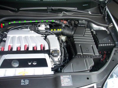

R32Domi
Das mit dem dumpferen Klang hatte ich auch bevor die Luftführung rein kam.
RAM Air, beim Turbo ok, beim Sauger R32 nee.
Wieviel dreht der höher? in welchen Gängen wie viel?
p.s.: hast Du am Grill Einlass auch was verändert? Du hast enorm viel Wasserflecken in der Box, bei mir ist die seit Änderung blitze sauber! Was für ein Tuning Motor hast Du noch dazu?
Hi ja So Staudrucksammler sind schon was gutes die ganzen M Modelle bei BMW haben die Serie, sind ja auch alles Sauger die M´s...
Ne ich hatte ihn rausgedampft weil ein Marder drinne war denke davon sollte die Flecken sein, vorne hab ich nix geändert alles noch Serie, hmm Serie dreht er ja so 6200 U/Min bei mir sind fast in jedem Gang gute 6400 U/Min, muss das noch genau mal notieren hab das nur auf son kleinen Zettel in der Garage notiert....
Die Airbox ist aus einem 230 PS Edtion30
