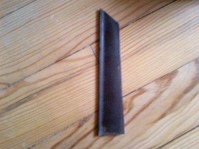

So habs mal mitm einem sehr scharfen messer ausgeschnitten ist heil geblieben denke dann schon das das mit dem einkleben hinhaut.
Sieht aus als wärs Original so

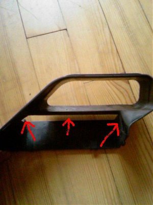

kannst du mal bilder einstellen von dem teil was du rausgeschnitten hast bzw wo es genau sitzt vieleicht mal bilder machen und kennzeichnen was du bearbeitet hast ;-)

So hab ichs Gemacht

danke für das bild ;) und das soll leistungstechnisch was bringen ? *noahnung*

also meiner zischt auch wenn ich aufs gas gebe im originalzustand ...
dieses ding was du da rausgeschnitten hast schaut für mich eher so aus das es bei einer fahrt beim regen dies verhindert sollte das der regen in den lufi gelangt. da das stück ja eh überall offen ist und deutlich breiter würde ich jetzt net genau wissen was für nen vorteil man haben sollte wenn man das rausschneidet *noahnung* *noahnung*

unter anderem ist das auch ein gewisser Spritzwasserschutz. Wenn Du mal von vorne den R32 anschaust (geöffnete Haube), siehst Du das das feinere obere Gitter die Frischluft primär zuführt. Mach mal die Haube zu und dann...schaust Du, schützt die Haube zusätzlich. Zudem hast Du in der Filterbox einen Wasser Ablauf und den Filter. Das da Wasser Deinen Filter zusaugt, musste schon durch Wasser durchtauchen.
