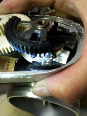

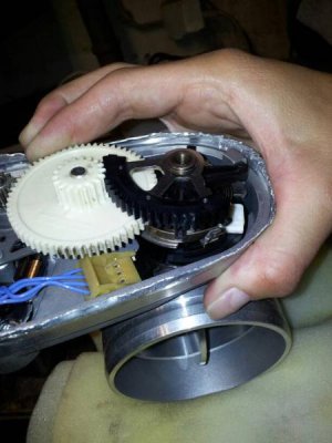

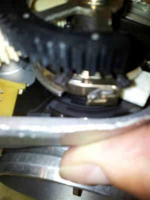

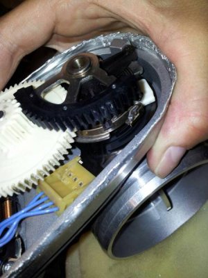

Hatte die DK eben draußen. Das abmontieren der schwarzen kappe erwies sich als nicht ganz so einfach. Die plastikkappe ist noch umzogen mit einer art aluleiste. Die mussten wir erstmal vorsichtig umbiegen mit einer spitzzange um dann die kappe abnehmen zu können. Nach dem zusammenbauen wieder bördeln.
Zum Inhalt:
Die Zahnräder sehen super aus. Kaum Verschleiß zu erkennen. Kabel sehen alle gut aus, soweit ersichtlich.
Die schleifkontakte kann man hoffentlich auf den fotos erkennen:
uploadfromtaptalk1398616308878.jpguploadfromtaptalk1398616355136.jpguploadfromtaptalk1398616386867.jpguploadfromtaptalk1398616406491.jpg
Ich weiß nicht was ich von deren zustand halten soll. Sehen ziemlich abgenutzt aus aber keine Ahnung obs schon extrem ist. Sauber machen bzw Graphit drauf machen ist nur möglich wenn ich den gesamten Inhalt der DK ausbaue. Ich denke nicht dass ich das machen werde. Ich hab überlegt mal bei vw zu fragen ob es möglich wäre eine neue DK versuchsweise einzubauen. Ob die sich auf so was einlassen ist halt die frage...

  • Jemand aus der Nähe Beitrag #59
da wirste schwer was genaues prüfen können. Ist ein Poti von 2 defekt oder beide, hat die Platine was etc.
Schau doch ob Du eine baugleiche in der Bucht oder günstig neu beim Teilehändler bekommst.
