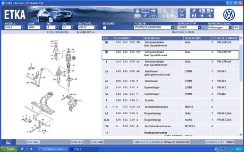

Hallo Jungs,
ich fahr wieder das OEM Fahrwerk, und muss sagen das mein Golf in der bekannten "Keilform" steht. Von einem guten freund habe ich die vorderen Stoßdämpfer inkl. den OEM Federn bekommen. Diese federn haben die TN 1j0 411 105 DT und meine Federn vom DSG haben 1j0 411 105 EB! Gab es bei den Schaltern und DSG unterschiedlich harte Federn? Da der R32 DSG ja schwerer ist als der Schalter, müssten die anderen (DSG) Federn härter sein oder???*noahnung**noahnung* Vllt hat von euch iwer ahnung oder weiß was darüber???
LG Marcel

Weil die Dämpfer angefangen haben zu Ölen! Gibt es härte Unterschiede?
  • IVer R32 Weicheres Original Fahrwerk Beitrag #30
Systi
Systi
21.01.2008
1.467
18
Ja gibt es
1J0 411 105 EB G76 Gewichtsbereich G67 811-900kg (DSG)
1J0 411 105 DT G90 Gewichtsbereich G90 756-810kg (Schalter)

Danke für die Auskunft! Konnte mit dem g67 und g90 nämlich nix anfangen!;-)
