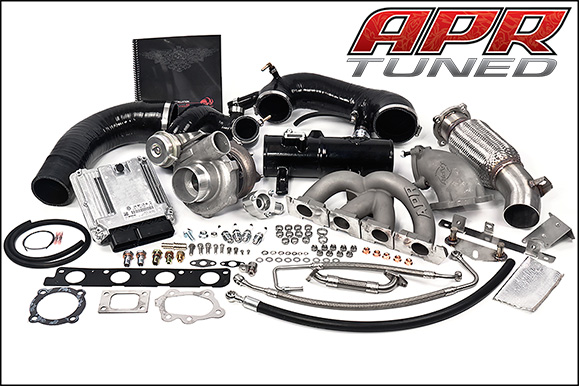

APR haben das alles richtig gemacht von Anfang an.
Die machen ja schon an dem Motor (4Zyl T) rum seit er draussen ist...
Erfahrung die sonst keiner an diesen Motoren hat. :great:
Laesst das Zeugs aus USA kommen kommst du um 3300 Euro dran.+Zoll etc...
VW GTI MKVI2.0 TSI6MT & DSGFWDT3100028$4,999.00 SALE! $4,499.10
Habe schon einge Erfahrungen mit APR im 1.8T Bereich gemacht. Das ist das beste was mir ja unter die Augen gekommen ist. Kenne auch keinen anderen Tuner der Inconell Gusstee verwendet. Softwaretechnisch ist APR auch meines Erachtens nach bisher führend!
Ich werde für meinen neue. GTI im Juni einen kometten APE Kit auf 375 PS verbauen. Kostet aktuell bei MFT 7000,00 Euro aber dass ist es mir wert.
Bin selber gespannt was Martin wenn er soweit fertig ist auf die Beine stellt und lasse mich gerne überzeugen und überreden etwas anderes als APR zu nehmen. Bisher ist und bleibt APR aber mein Favorit.

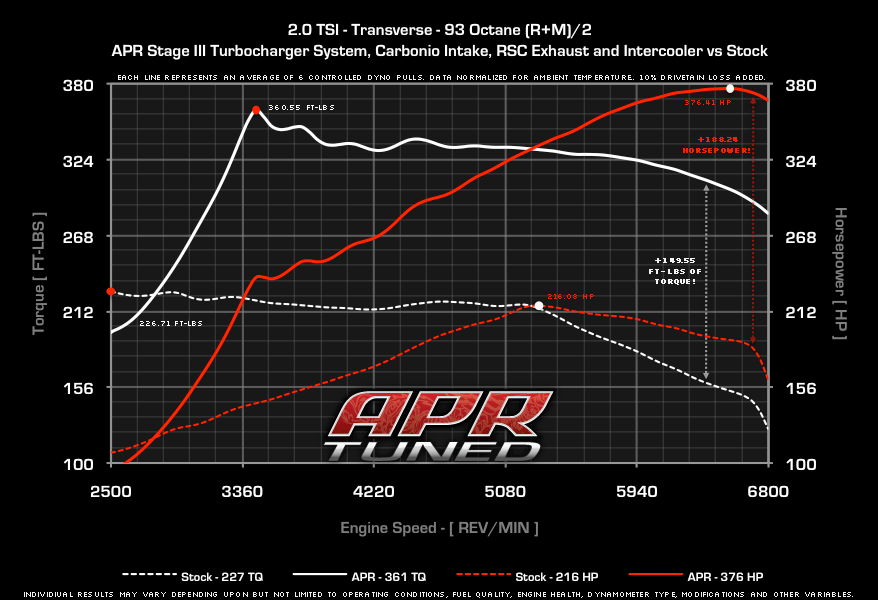

ähm man beachte auch APR Leistungsangaben: WHP also Wheel Horsepower nicht Motor Leistung :great: Die messen mit einem 2/4 Rad LPS;)

willst Du denn gar nix zum offenen Luftfilter auf dem Bild schreiben?*buck*
  • HGP Golf 6 R T Kitt Beitrag #51
Nee, sollte ja bekannt sein, es sei denn der wird direkt von der Luft gespeist, dann macht das schon Sinn.
@flexx, stimmt, WHP sind es bei den R32 Kitts. hab ich mich vertan.
