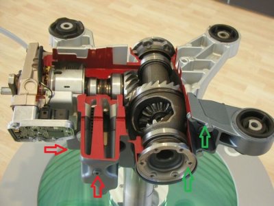

Meine Vermutung ist das dass falsche Öl auf die Haldex gekommen ist!
Du hast hinten ja wie bereit erwähnt 2 Ölkreisläufe. Der eine für die Haldex der andere fürs Differential.
Die Öle dürfen nicht verwechselt oder gemischt werden.
Die Haldex bekommt Haldexöl G 055 175 A2
und das Differential bekommt Achsöl G 052 145 S2
Füll man das Achsöl jetzt auch in die Haldex ein ist es eine Frage der Zeit bis die Lammelenkupplung stirbt.
Anbei mal ein Bild mit den Ölkreisläaufen, rote Pfeile sind Haldex und grün ist Differential (Achsöl)

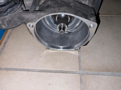

Und hier nochmal ein Bild vom Gehäuse mit demontierter Haldexkupplung. Da muss man nur die Kardanwelle lösen. Dann die 4 Schrauben raus und die Haldexkupplung kann getauscht werden.
Zu deinen Reifengeräuschen kann ich jetzt so nix sagen.
Hi Dennis,
wiederum vielen Dank für die detaillierte Erläuterung und die Bilder! Tja und wenn das so wäre kann es nicht mehr rückgängig gemacht werden und beweisen (wg. dem mgl. Fehler der Werkstatt) schon gleich gar nicht! Wegen der Pumpe frag' ich nochmal nach ob da was Auffälliges ist. Wenn ich noch Glück (im Unglück) habe hat meine "neue" Werkstatt ein komplettes (gebrauchtes aber fast neues) Teil noch rumliegen und das alles wird dann nicht so teuer ..... aber ärgerlich und an seit Jahren bestehendem wird nun raumgeschraubt und wird dann hoffentlich wieder so sein wie früher!
Soweit 1000 Dank und Grüße aus München. Jörg
