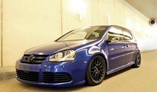

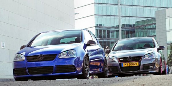

hi, hab mal ne frage, das fahrwerk tiefe version bringt ja eine tiefe von 50-xx mm. Muss man die werksseitige Tieferlegung von 25 mm abziehen sodass insgesamt 25 mm übrig bleiben oder ist das schon aufs Sportfahrwerk bezogen?
tom wieviel restgewinde hast du denn auf den bildern vorne noch? hab angst dass die tiefe version zu tief ist...
  • H&R GWF Tiefe Version Beitrag #80
Die Tieferlegunng rechnet sich immer nach dem hoechsten Fahrwerk.
Wenn du also OEM -25mm hast, sind die abzurechnen... Also nicht 80+25 mm Tieferlegung sondern 80-25 also 55mm extra...
Mach dir keine Gedanken, die tiefe Version ist genau richtig.
In der hoechsten Stellung so um die 5-6cm tiefer.
Runter kannst du bis an die Gummibaelge von den Koppelstangen.
(gut ohne TUV, klar... aber sind knapp 100mm)
Wenn du noch tiefer willst, entweder andere Koppelstangen oder die HR Spezial 110mm Version, mit geaendertem Gehause, oder die 140mm Version mit kuerzerem Gehause und kuerzeren Kolben usw...
Am blauen R sind noch 10mm Gewinde da VA, HA nichts mehr.
Wenn du weiter runter willst, hinten Teller raus und vorne Augen zu und runter ;)
Am grauen ED30 noch 15mm vorne, hinten nichts mehr...
So steht der R ungefaehr auf der tiefsten TUV zulaessigen Stufe...
