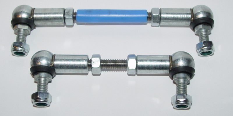

warum sollte auch sonst z.B ABT sowas anbieten :
oder :
  • H&R GWF Tiefe Version Beitrag #28
oder :
Sorry drückte mich falsch aus Tom*oops* natürlich geht deine Grundeinstellung weil du es ja verkürzt hast;), ich meinte bei mir ich hab den Draht kleiner gemacht damit ich wieder ne Grundeinstellung fahren kann!!! Das meinte ich damit, hat ich falsch geschreiben, sorry:)
Ja die verkauft Abt schon lange aber zu teuer tät ich sagen, geht mit Bautmarktsachen auch :great:
Vlt, bau ich das auch noch um und verkürze es, aber es gibt sie eben nicht zum nachkaufen sonst wäre das einfach.

kannst selber machen :) kuck mal im conrad katalog oder graupner modellbau.
paar euro bist du dabei und um einiges besser wie diese abt kacke ist es auch noch.
