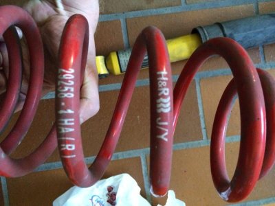

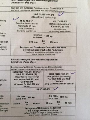

So: Rechnung v 27.03.12 vorhanden. Laufleistung in der zeit rund 13.000 km.
Fahrwerk ohne stabis und domlager hat 950 netto gekostet = 1030,50€.
Nummern siehe Bild Anhang:

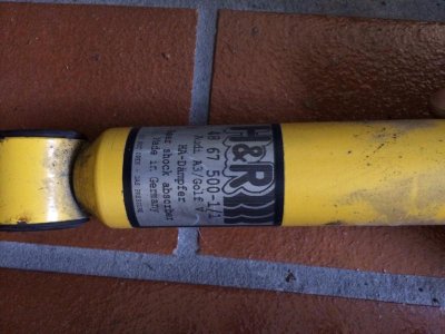

Ok Paiere ist das ne normale 80er Version.
Bilder vom VA Daempfer und Nummer der HA Feder hilft weiter um zu sehen ob es doch eine andere Version ist evtl.

Ok ist eine ganz normale 80mm Version.
Glaube das kam euch nur so vor dass es so super tief ist.
Die sind naemlich auch tief... zu tief fuer die Meisten.
