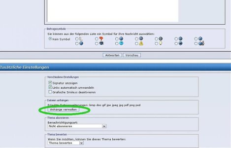

  • H&R gewinde tiefe variante und probs mit tüv Beitrag #17
fotos gibts mehr als genug. wenn mir ma einer sagt, wie ich die hier posten kann, dann gibts di auch zu sehn.
habs grün umkreist - beim Antworten da draufdrücken und von der Festplatte hochladen
