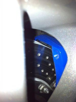

Kann man jetzt auf dem Bild schlecht sehen. Da wo der Sattel auf dem Bild schwarz ist hat er geschliffen.Habe da jetzt ca. 1,5 mm Luft. Das sollte reichen.

Sorry, aber Du weist schon, dass es hier ggf. um Dein Leben geht *schock* Da wird gefeilt und passend gemacht was eigentlich ned passt etc. Dann eine Bremsscheibe die da gar ned wirklich dafür passt ??? ein absolutes Unverhältnis der Bremslastverteilung noch dazu.... :X
Also wenn der Sattel so knapp von Brembo berechnet ist, das der da an der kleinen stell nen millimeter dünner ist, nicht mehr hält, dann dürfte so ein Sattel bestimmt nicht auf den Markt kommen.
