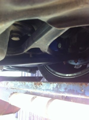

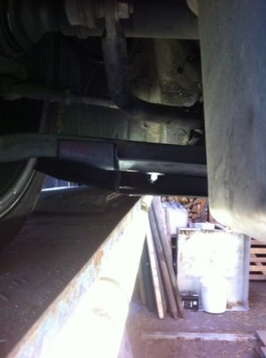

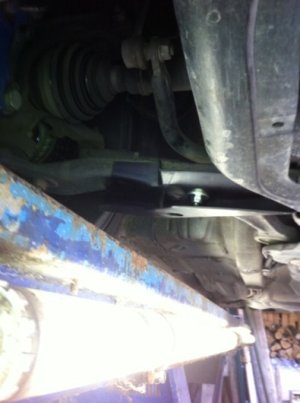

Habe vorhin Langeweile gehabt und habe mal die OPC Luftführung verbaut. Sieht so ganz passend aus. Ob's was bring, wird man sehen.
  • Golf IV R32 mit Cayenne Sättel und RS4 B7 Scheibe Beitrag #160
4.642
1.259
war die montage irgendwie komplizierter als gedacht?
