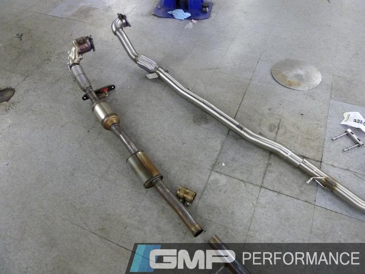

sehe da kein ab cat, kumpel hatt seine erst vor kurzen abgehabt, und getauscht gegen eine bull x, er hatt ein 6R:great:
Du siehst da keinen VSD/MSD, weil der entfernt und ersetzt worden ist ! Oder glaubst Du (wirklich), dass diese "Frickelei" original/werkseitig verbaut ist ??? ...
attachment.php
  • golf 6R aga 3 zoll Beitrag #23
attachment.php

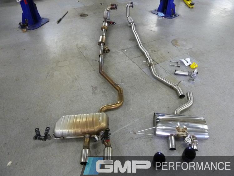

Ähh... Beim 6R sieht die aga ab Werk so aus ...
Heißt in der tat,ohne msd/vsd...
Die aga vom 6R am r32 ist brutal laut ...
Aufbau am 6R ist:
Kat,vorkat,flexrohr und dann siehe Bild [emoji1]
  • golf 6R aga 3 zoll Beitrag #24
Vorkat, Flexrohr, Hauptkat, VSD/MSD, ESD ! Tante EDIT(H): Die Illustration schenk' ich Dir/Euch ... ;)
  • golf 6R aga 3 zoll Beitrag #25
Vsd msd wo siehst du die den?
  • golf 6R aga 3 zoll Beitrag #26
Die Anlage auf deinem Foto (liegt anderscht rum ...) hört doch da auf, wo bei der ursprünglich geposteten Anlage "das Gefrickel" anfängt (von unten nach oben betrachtet). Laut Mannis Foto ist da ja im Original so eine Art "Verdickung" nach dem Kat (von oben nach unten betrachtet). Ob das als MSD/VSD durchgeht? Scheint beim "Dyson" so zu sein *buck*

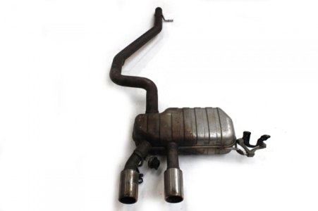

Wie ist das denn bei der BN Pipes? Bei Kleinanzeigen ist eine vom 6R für 600VB drin. Die müsste doch so auch beim 5er passen. Oder haben die nen anderen Durchmesser, weniger Schalldämpfer oder sowas? Die Anlage vom 6R am 5er ist ja etwas sehr aggressiv :p
  • golf 6R aga 3 zoll Beitrag #32
Die 6er R Anlage von BN Pipes und die originale 6er R Anlage haben beide keinen MSD. BN Pipes vom 6er R und BN Pipes vom 5er R32 haben beide 70mm. Sollte also eigentlich passen. Ich persönlich würde lieber schauen, dass ich die passende BN Pipes für den 5er bekomme, weil ich weiß nicht wie das mit der EWG-Genehmigung aussieht wenn du die vom 6er ohne MSD am 5er verbaust.
  • golf 6R aga 3 zoll Beitrag #33
Stimmt.
Da kannst Du auch die Bilder auf der BN-Pipes Website vergleichen.
Sehen gleich aus, aber der MSD fehlt. Deswegen ist wahrscheinlich die für den 6er auch 200 Euro günstiger.
Und da brauch man nicht lange zu grübeln, wie das mit der Genehmigung aussieht.
Kannste knicken )((
