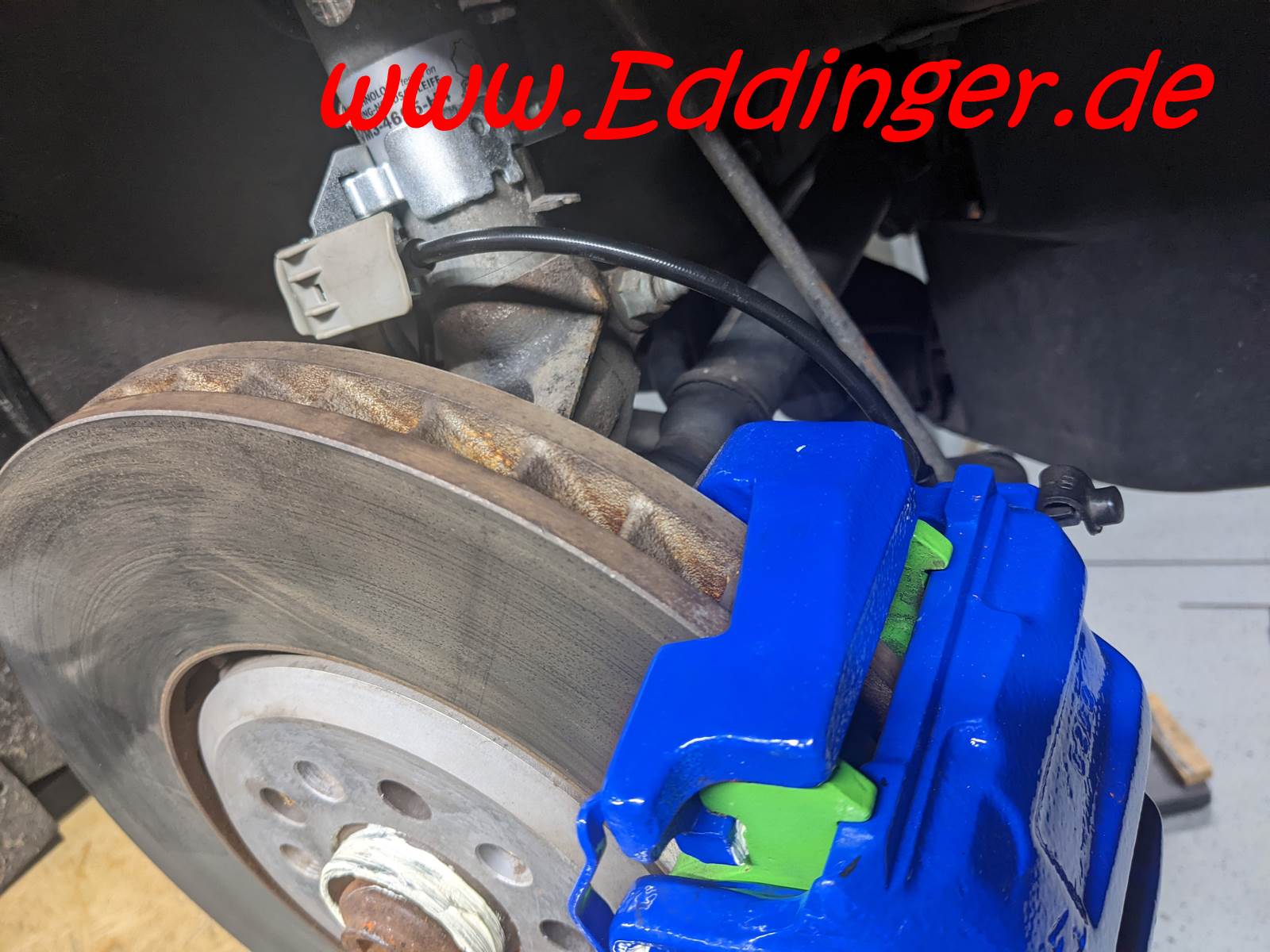

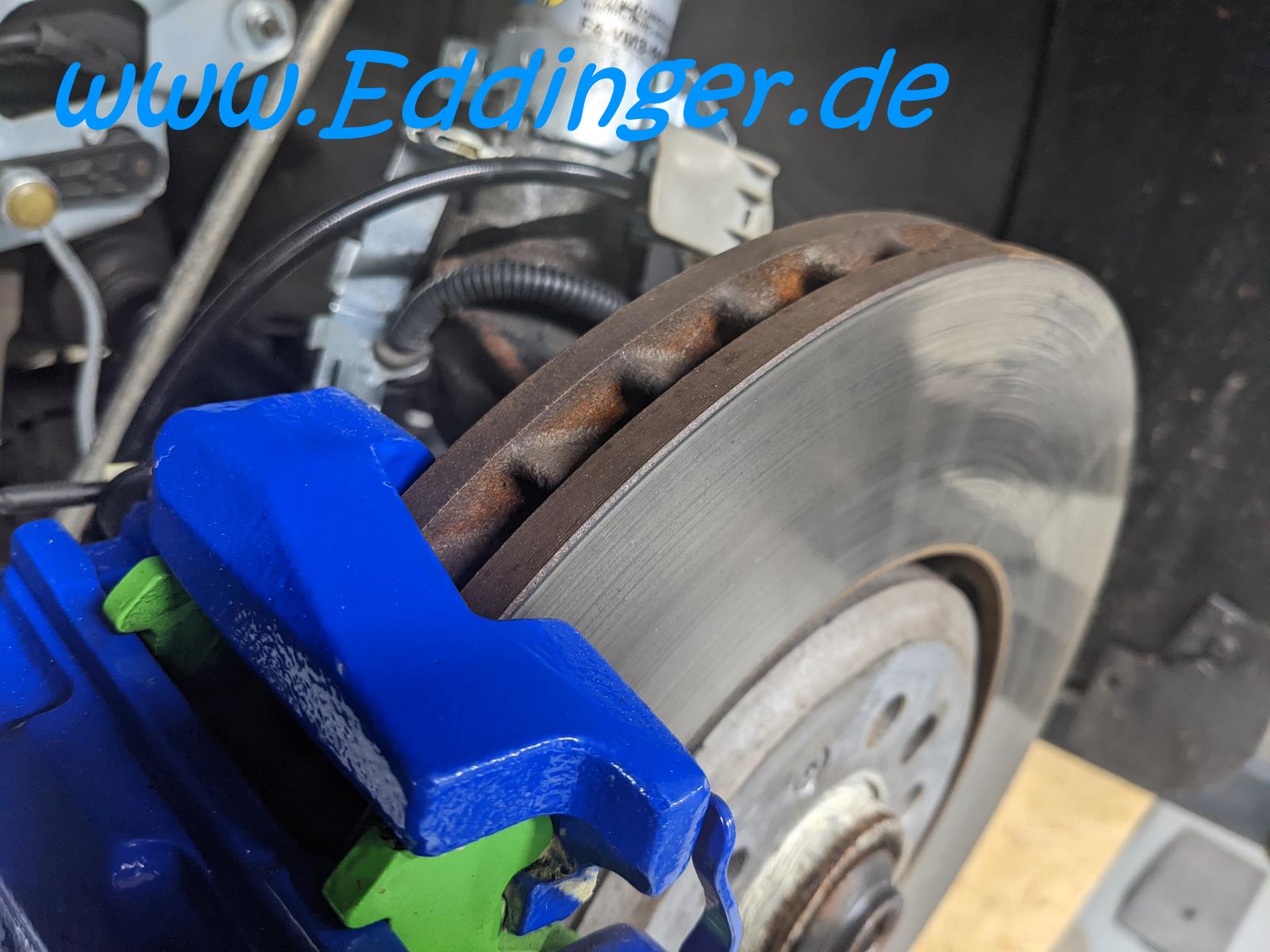

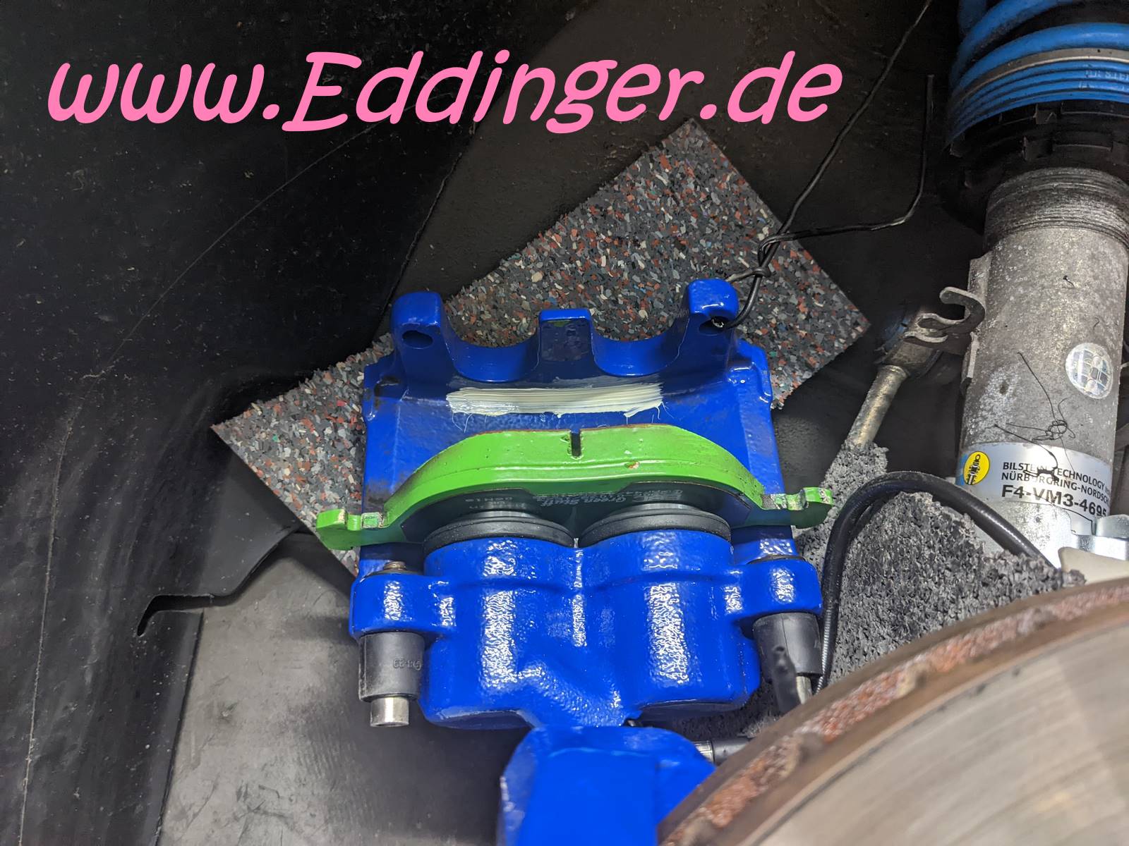

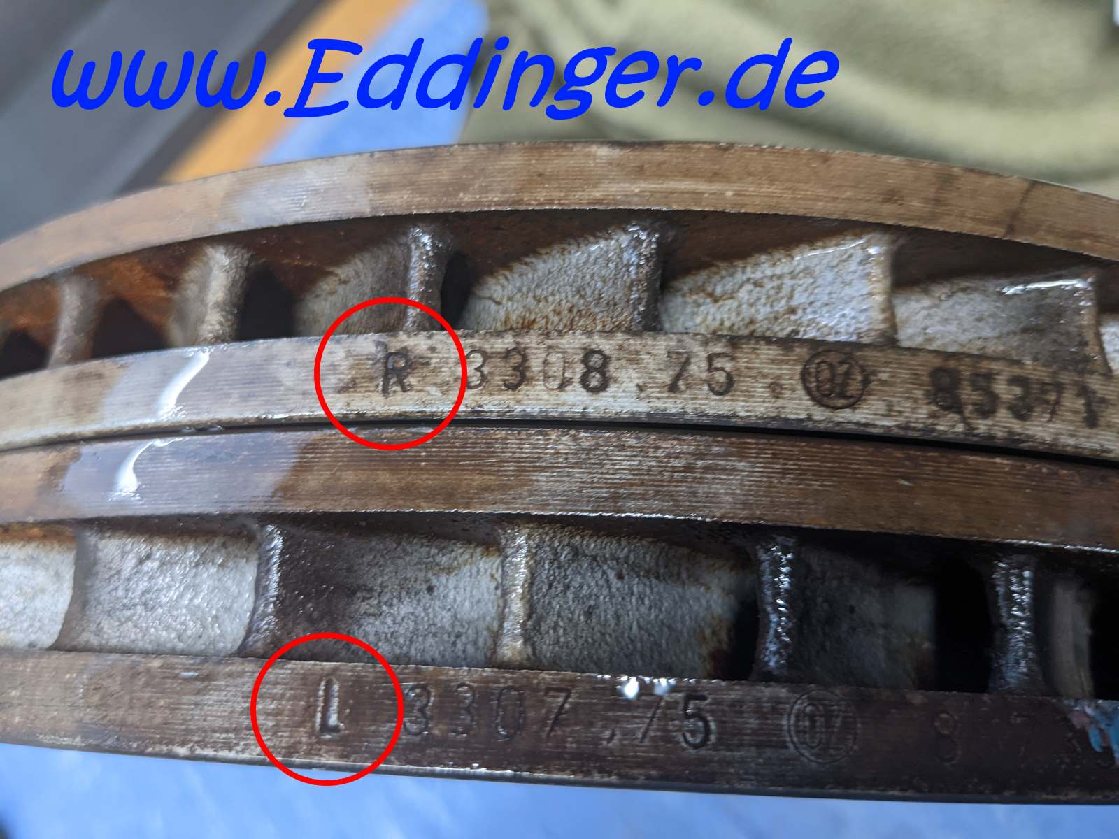

Hier ab 7:10min wird auch einmal kurz drauf eingegangen wie die Schlitze außen und am Ende innen zur Fahrtrichtung angeordnet sind. Die Inneren sollen die Wärme nach außen bringen.
K-Sport Germany Bremsanlagen-Lehrstunde bei JP Performance

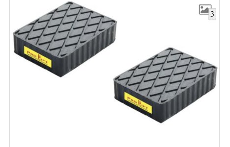

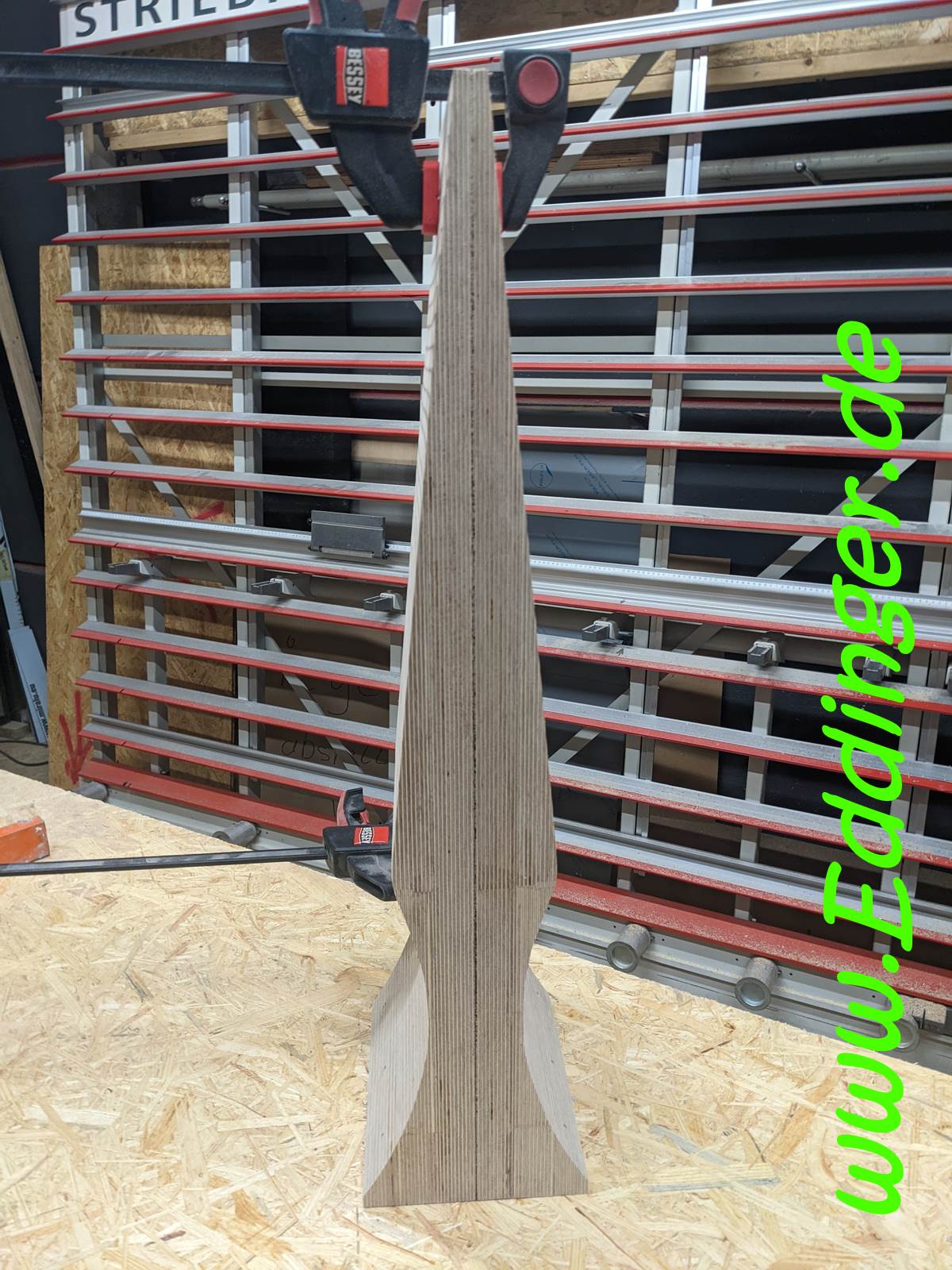

Auffahrkeil mit anti Standplattenmuldeaktuell gibts ne Vorschau auf eine kleine Verbesserung für die VR6-Gurke![]()
Fortsetzung folgt :wink
