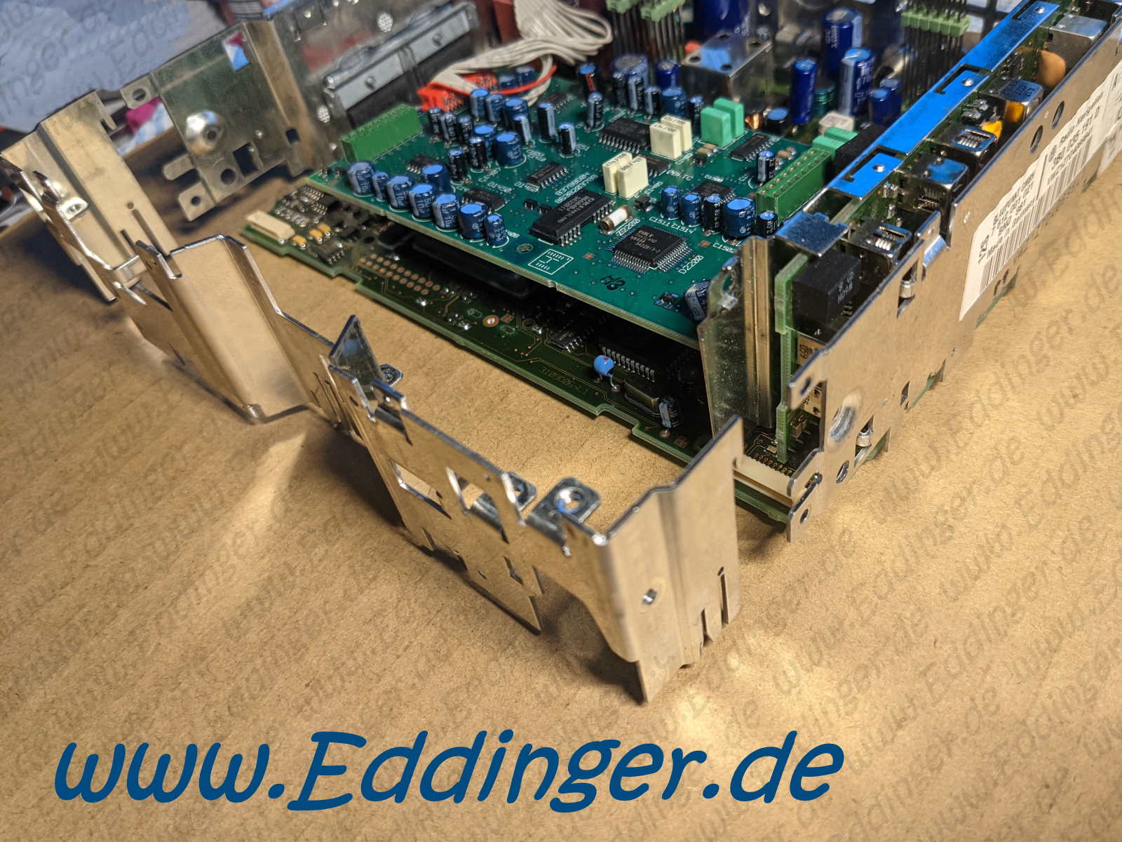

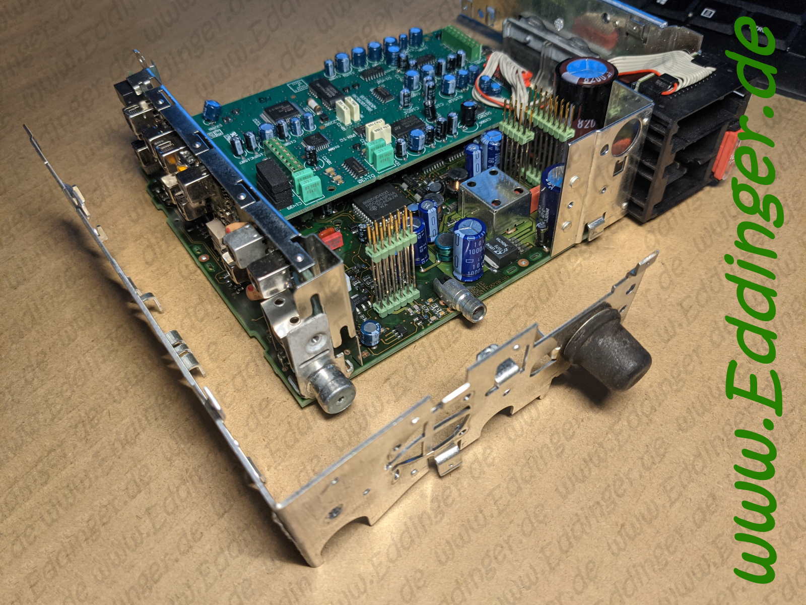

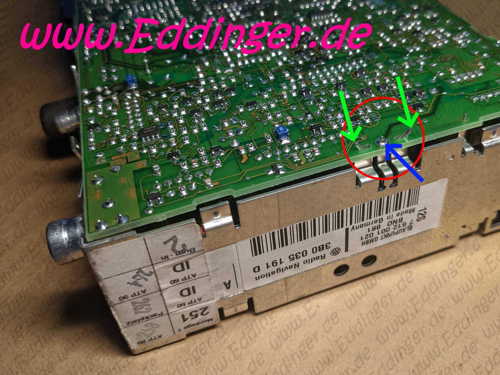

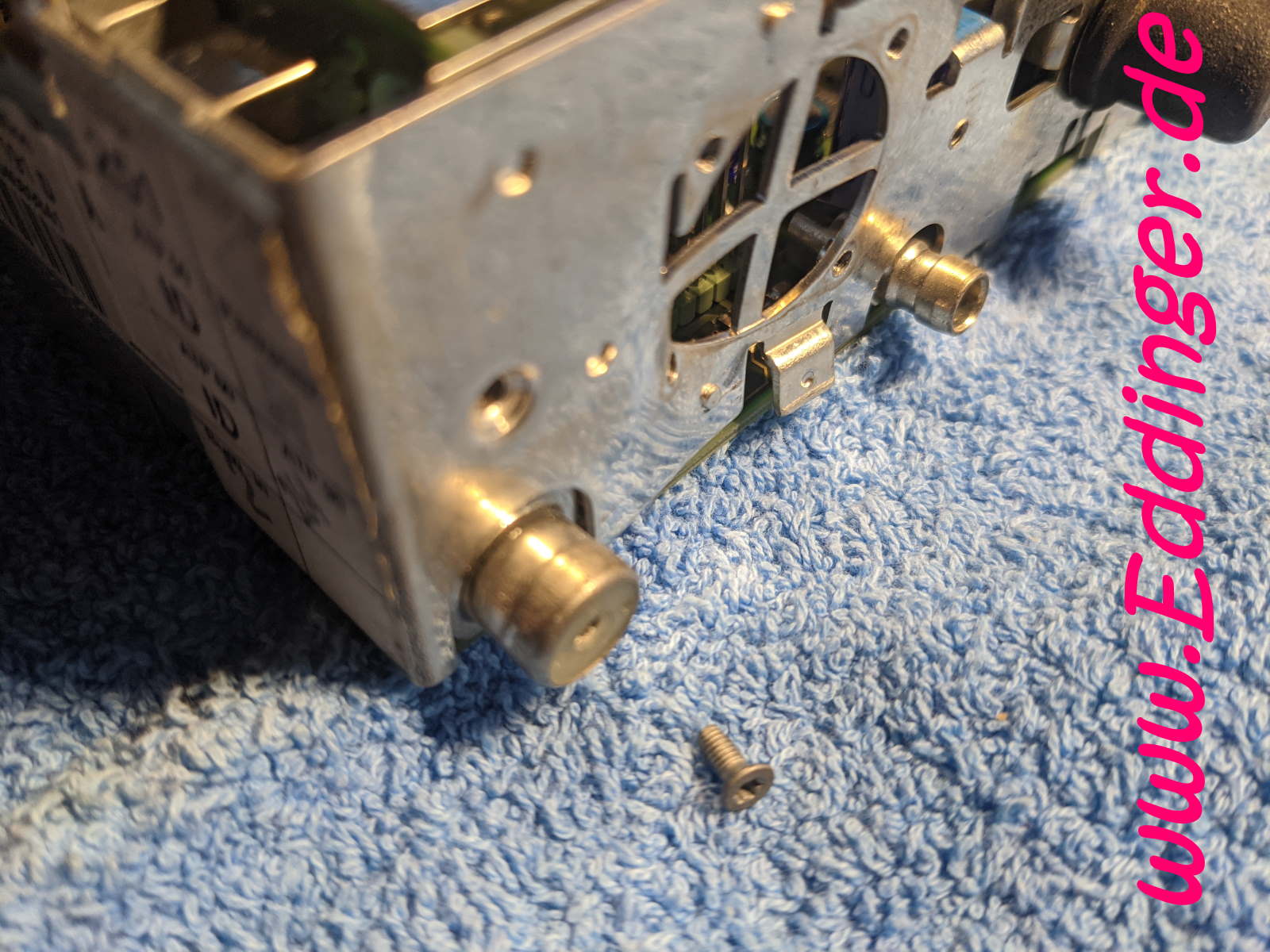

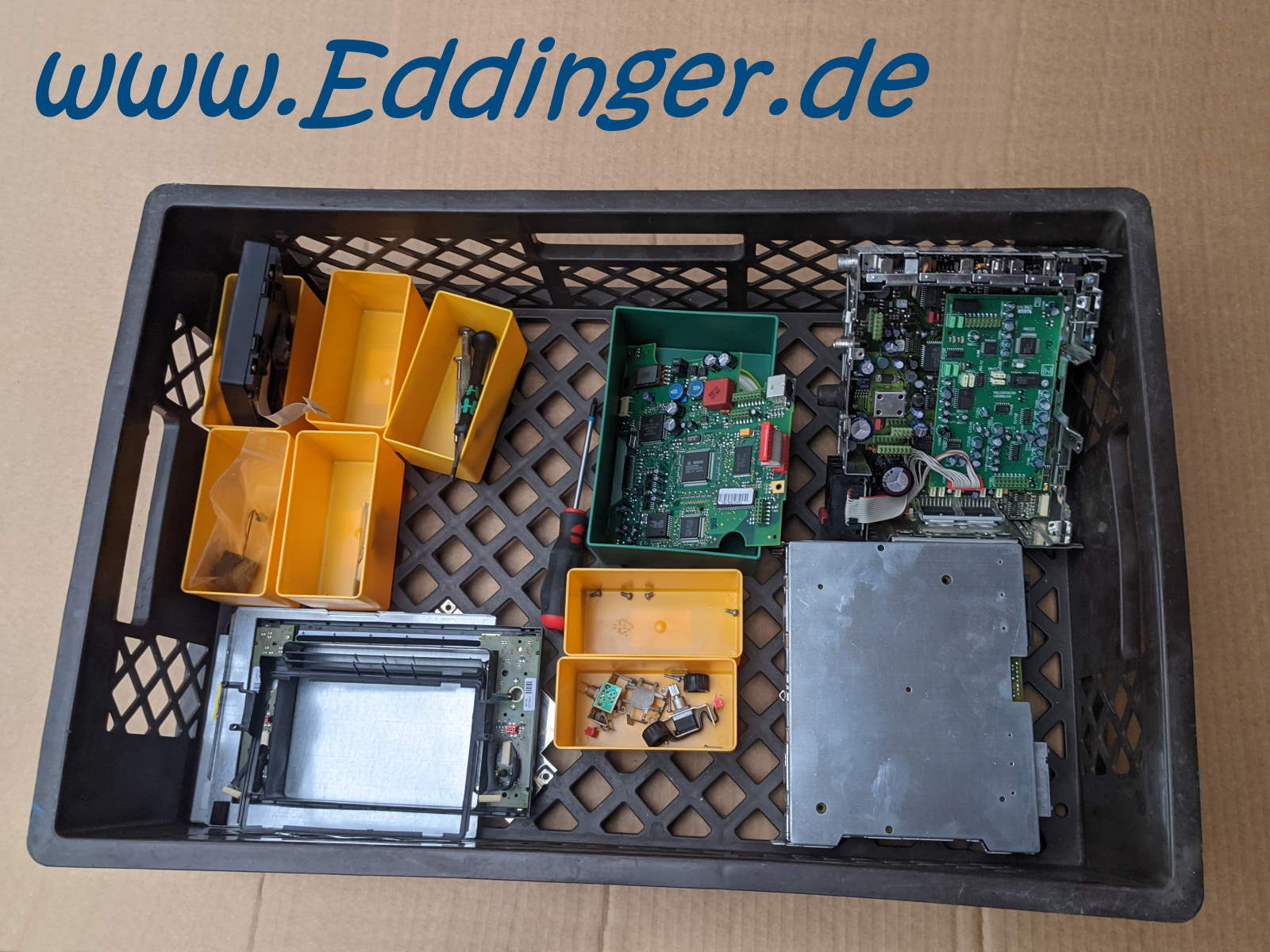

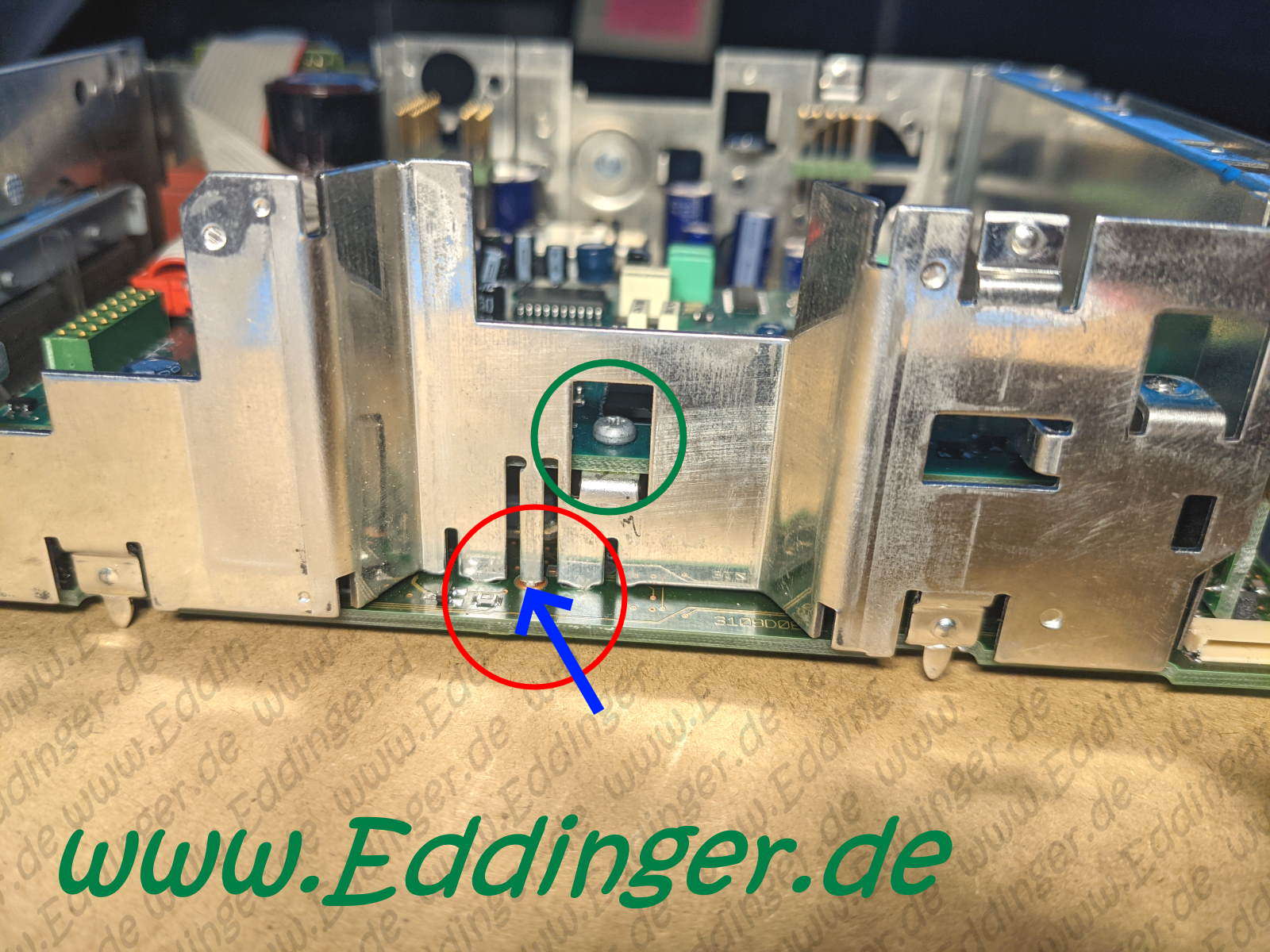

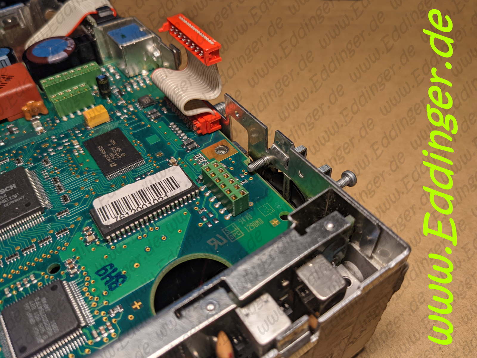

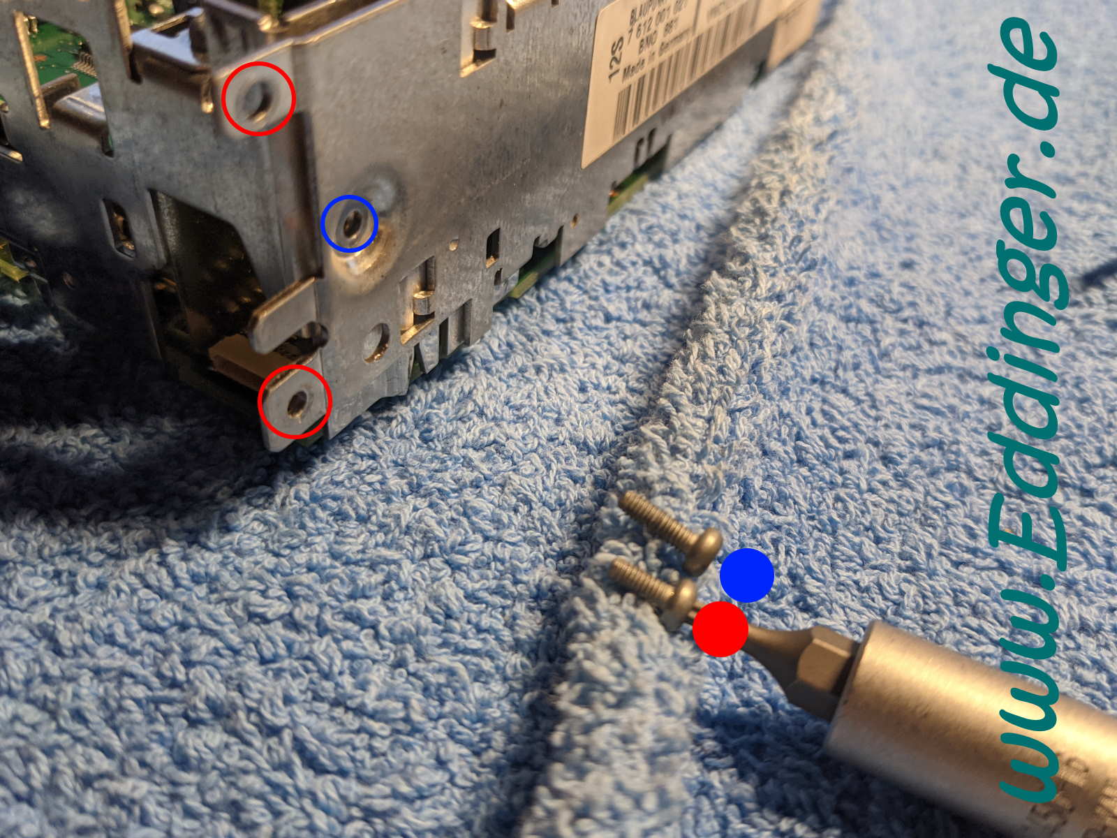

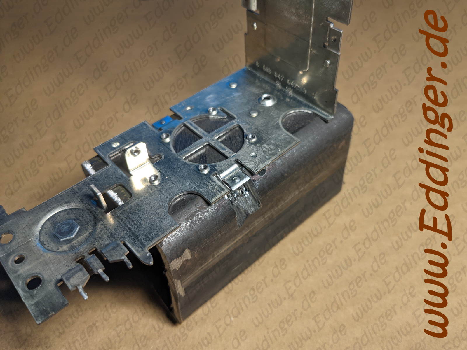

weiter gehts mit dem Rahmen...
und mit dem Frontrahmen...
diese Lasche musste hochgebogen werden... keine Ahnung, ob das so richtig war.
Auch hier ist der Rahmen mit der unteren Platine verlötet (blau)...
alles gelöst und das Dengeln kann beginnen.
Fortsetzung folgt

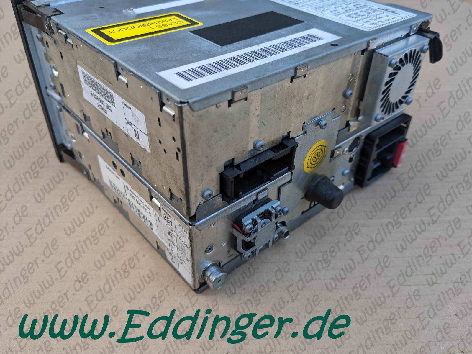

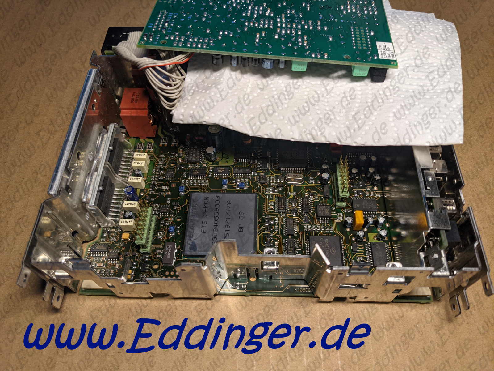

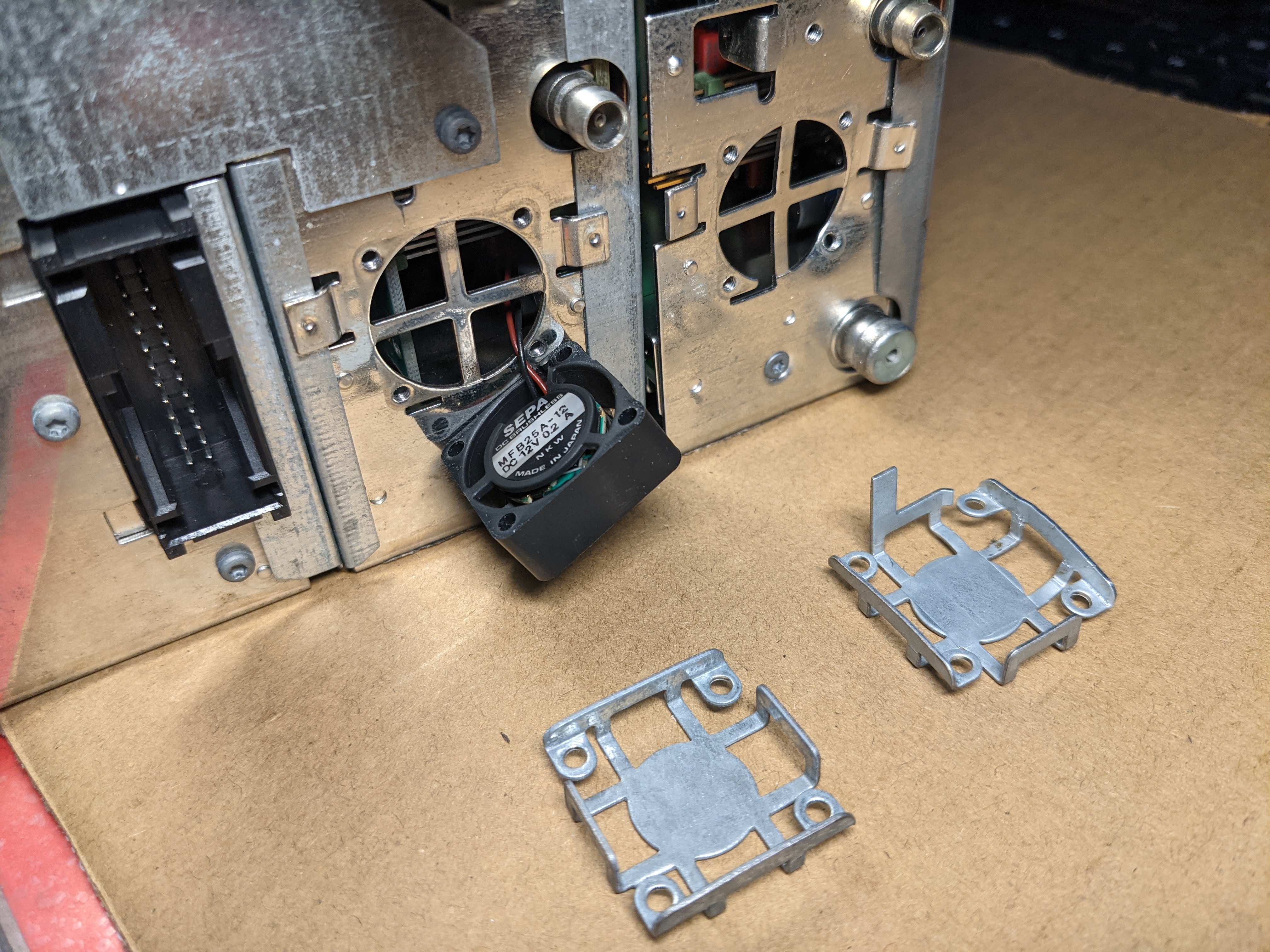

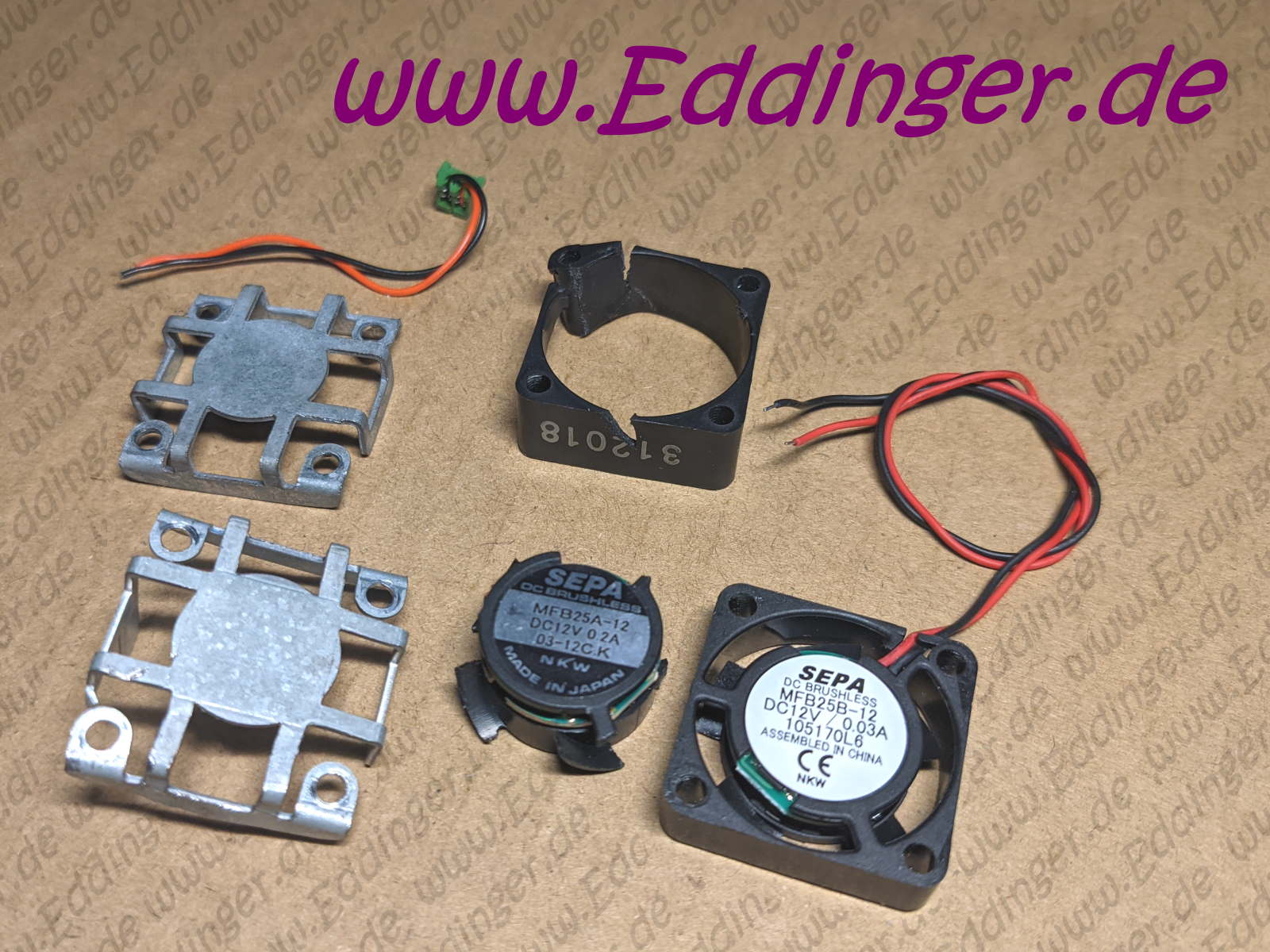

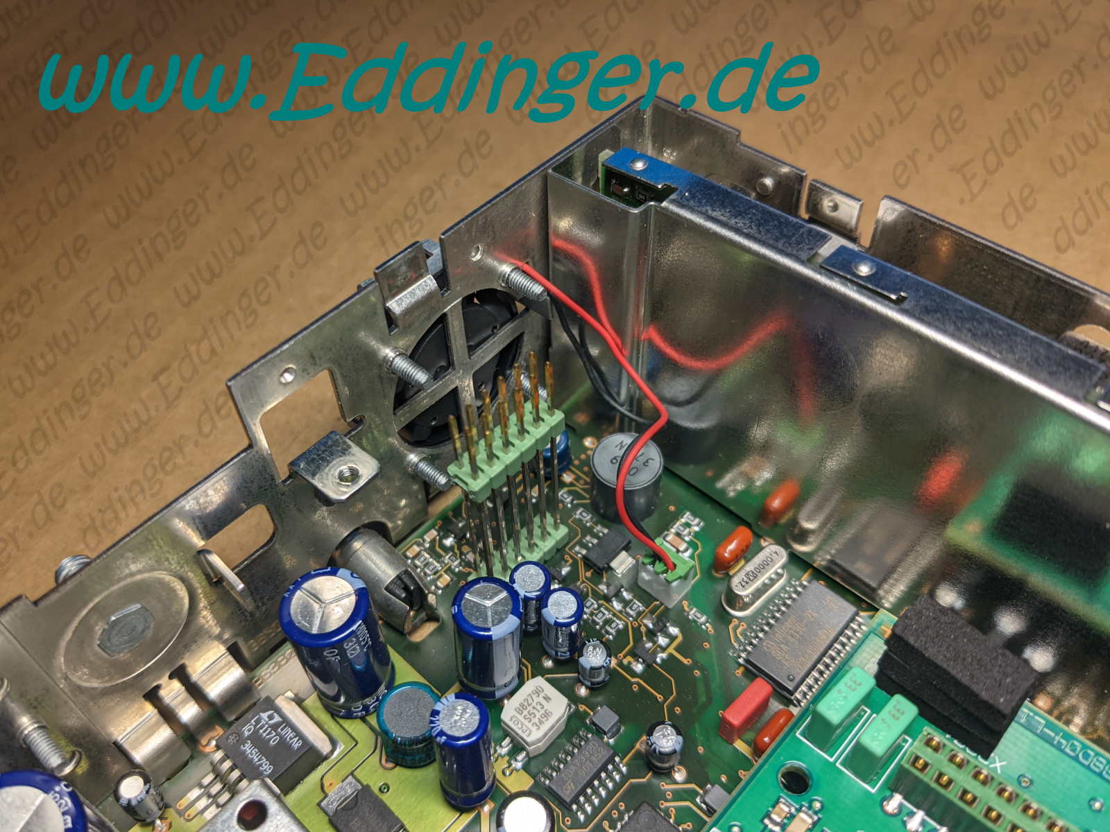

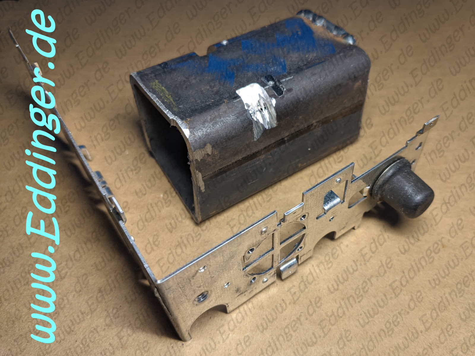

weiter gehts mit dem Untergesenk...
aber funktioniert...
leichte Unterschiede vom Lüfterhalter...
den Lüfter hab ich von voelkner.de (conrad,de is dasselbe)
Typ SEPA MFB25F12 (23 l/min), meiner ist aber nur knappe 6mm hoch, verbaut war 12mm
es gibt noch den Typ SEPA MFB25F12 (70 l/min), der ist 10mm hoch, war aber zum damaligen Zeitpunkt nicht lieferbar.
Vielleicht hat ja jemand eigene Erfahrungen und kann sagen, ob die 23l viel zu wenig sind.
Jetzt gehts an den Zusammenbau...
den Rahmen wieder verlöten (blau) und die Laschen (grün) "umbiegen"...
Fortsetzung folgt
  • Golf 4, VR6 Beitrag #363
AW: Überraschung: Golf 4 R32

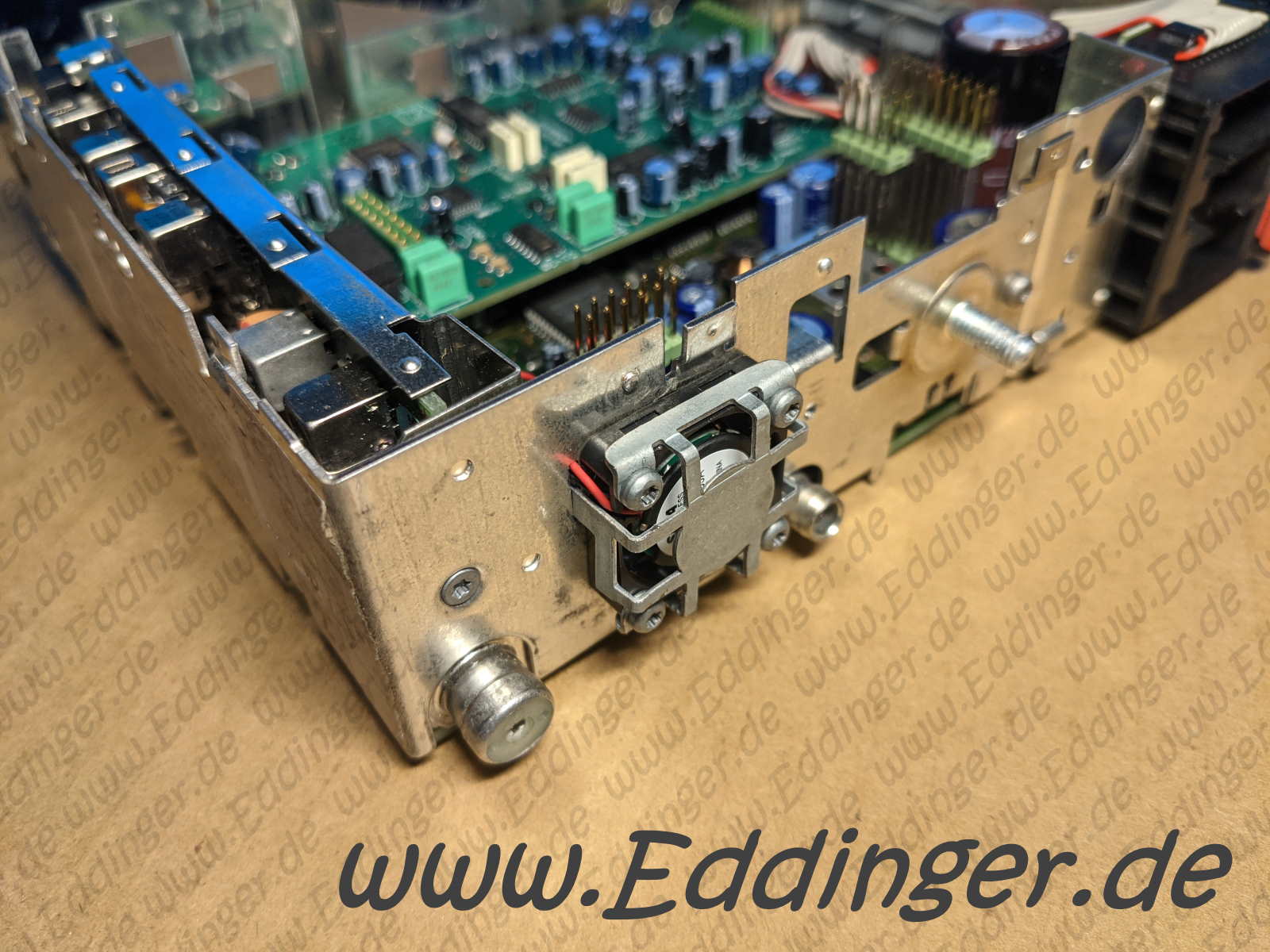

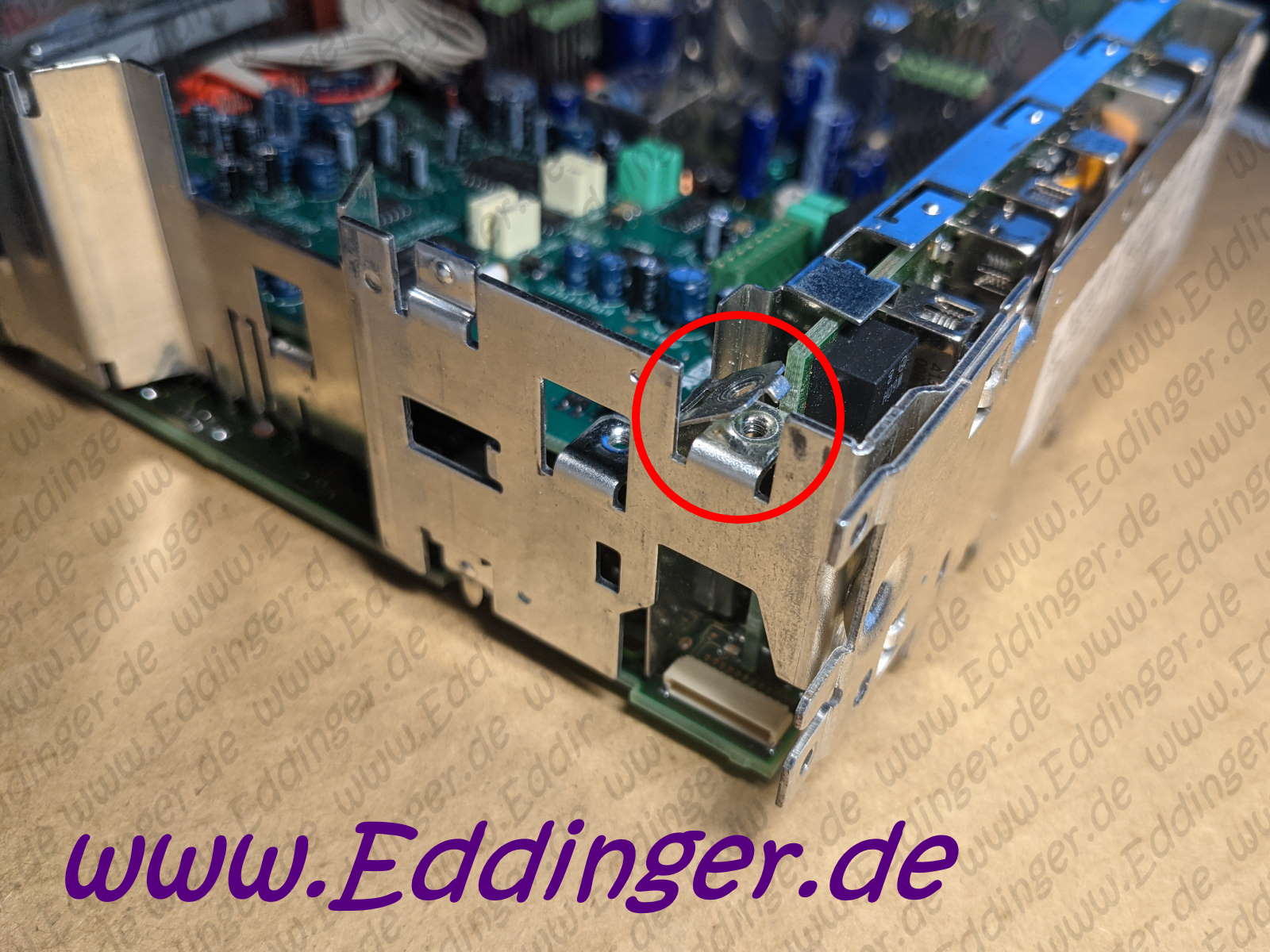

weiter gehts...
Lüfter dünner, Schrauben länger
passt aber...

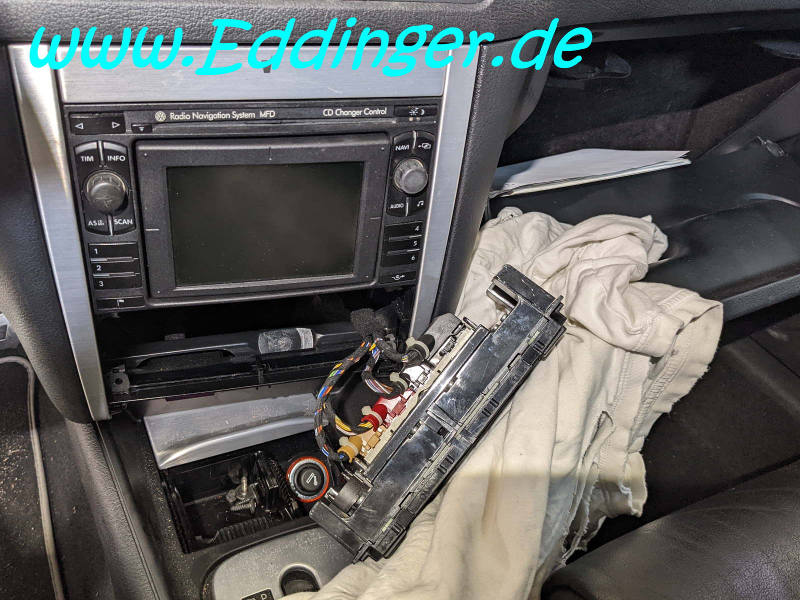

optisch wieder alles in Ordnung, jetzt brauchts noch den Radio-Code, der, man kann von nichts anderem ausgehen, fehlte
also zu VW und... tja, die Zeiten waren vorbei, mit der Radionummer kurz an die Teiletheke und "ein Mal bitte den Radio-Code"... man kannte sich ja.
Also Termin beim Herren Servicetechniker gemacht, mit dem Radio hingefahren und fast ne dreiviertel Stunde gewartet... macht dann 32 Euro irgendwas... bitte
damals war das für mich schon unverständlich, aber VW ist ja nicht VW um noch mal ne extra Schippe draufzulegen zu dürfen: heute gehts bei den Händlern in meinem Umkreis nur mit Vorfahren der VR6-Möhre.
ok, dann mal probegesteckt und funktioniert soweit... Glück gehabt

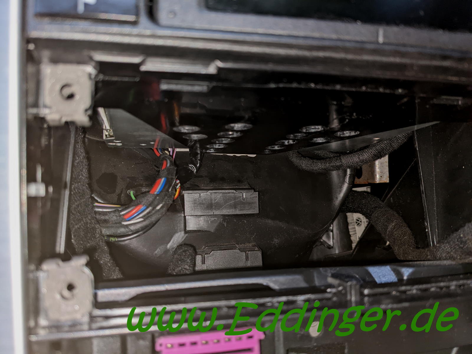

aber reibungslos ist bei mir ja ein Fremdwort, deswegen hab ich die Kiste auch nicht ganz in den Radioschacht bekommen...
einziger Weg für mich, die Klimablende rauszunehmen...
Fortsetzung folgt

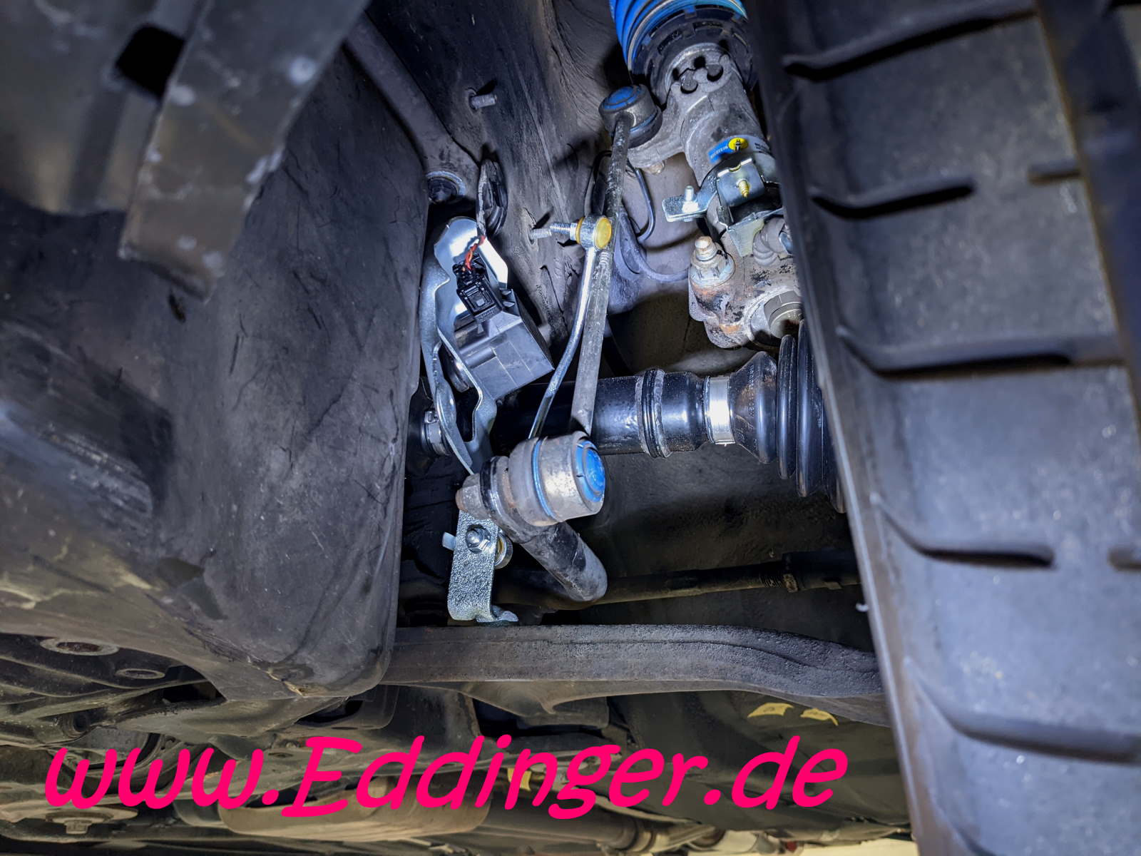

weiter gehts mit einer Reparatur...
im R32-Forum verfolgt jemand meine Bastelarbeiten am der VR6-Möhre und sah dieses Bild.
Da wurde ich per WhatsApp angeschrieben, dass er die KW-Lenker ebenfalls verbaut hat und ihm deswegen aufgefallen ist, dass die originale Sechskantschraube TN N 104 162 01 mit 75mm zu kurz wäre, zu sehen an der Mutter...
Grund sind die dickeren Laschen des KW-Lenkers. An dieser Stelle nochmals besten Dank für den Hinweis...
wäre mir wohl nicht so schnell aufgefallen. Das nächste Mal kann das auch gerne hier in diesem Umbaubericht gepostet werden
also neue Schrauben bestellt, auch hier besten Dank für die TN
TN N 102 112 02, 100mm lang
da die Lenker mit den Gummimetall-Lagern verspannt sind, mussten die neuen Schrauben etwas "durchgetrieben" werden. Naja, Fett druff
an der Dämpferaufnahme musste eh was rein.

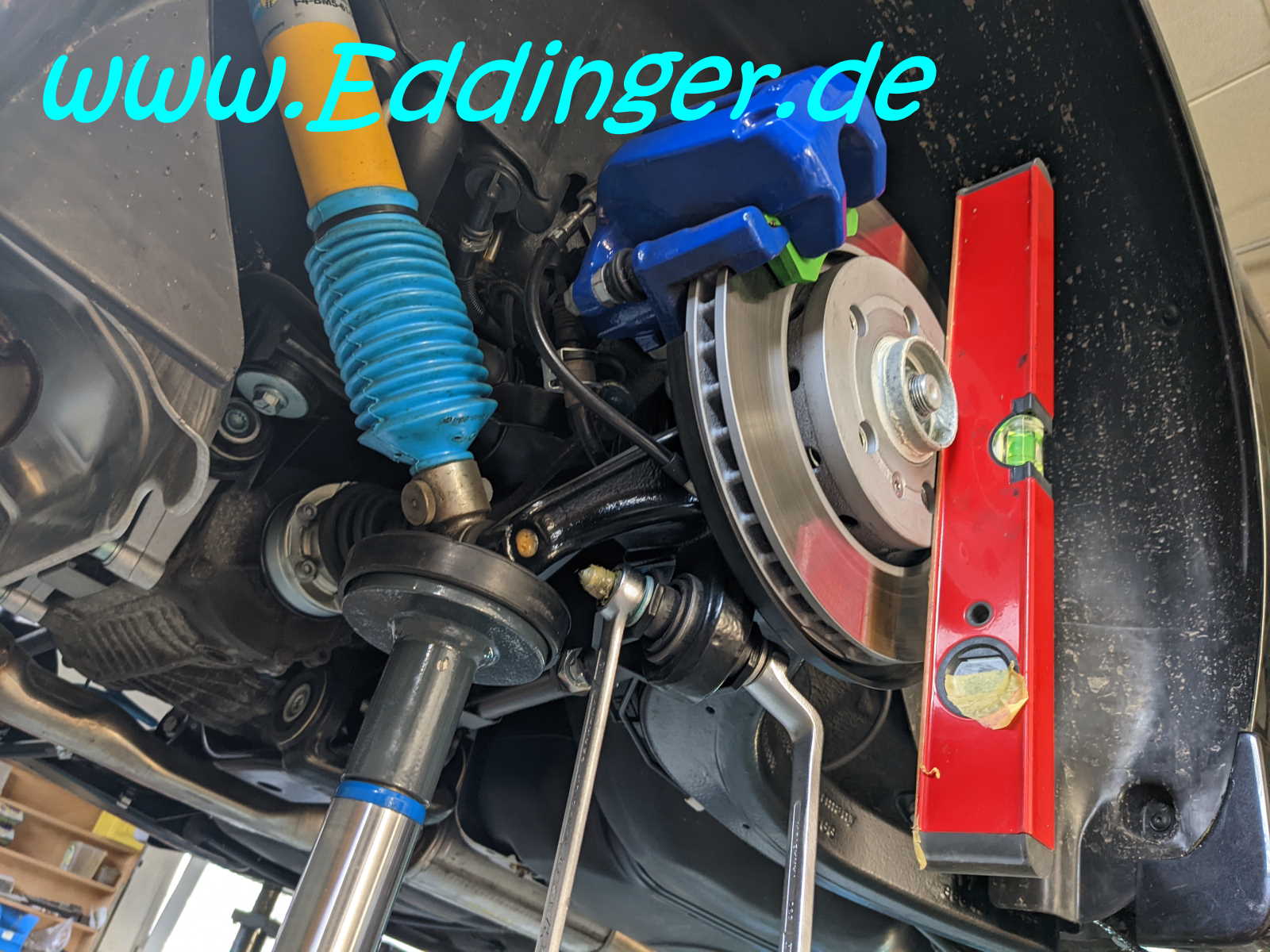

Auch wenn es dir bestimmt bekannt ist: wichtig ist auf alle Fälle, dass die Strebe nicht durch die Lager / Schrauben verspannt ist. Sonst wird dir im schlimmsten Fall irgendwann das Gewinde der Einstellschraube brechen. Also gucken, dass die Lager gängig sind und die Schrauben im eingefederten Zustand (hast du scheinbar gemacht, da ich den Stempel unter der Stoßdämpferaufnahme sehe) angezogen werden.
  • Golf 4, VR6 Beitrag #373
super Einwand, muss gestehen, dass ich das von der Seite noch nicht gesehen habe. Grad nochmals die Einbauanleitung angeschaut, davon steht aber nichts drin. Leuchtet mir aber ein.
Wenn das ein entscheidender Faktor ist, geh ich da auf jeden Fall nochmals ran, daran solls nicht liegen.
Gabs denn tatsächlich schon solche Brüche?

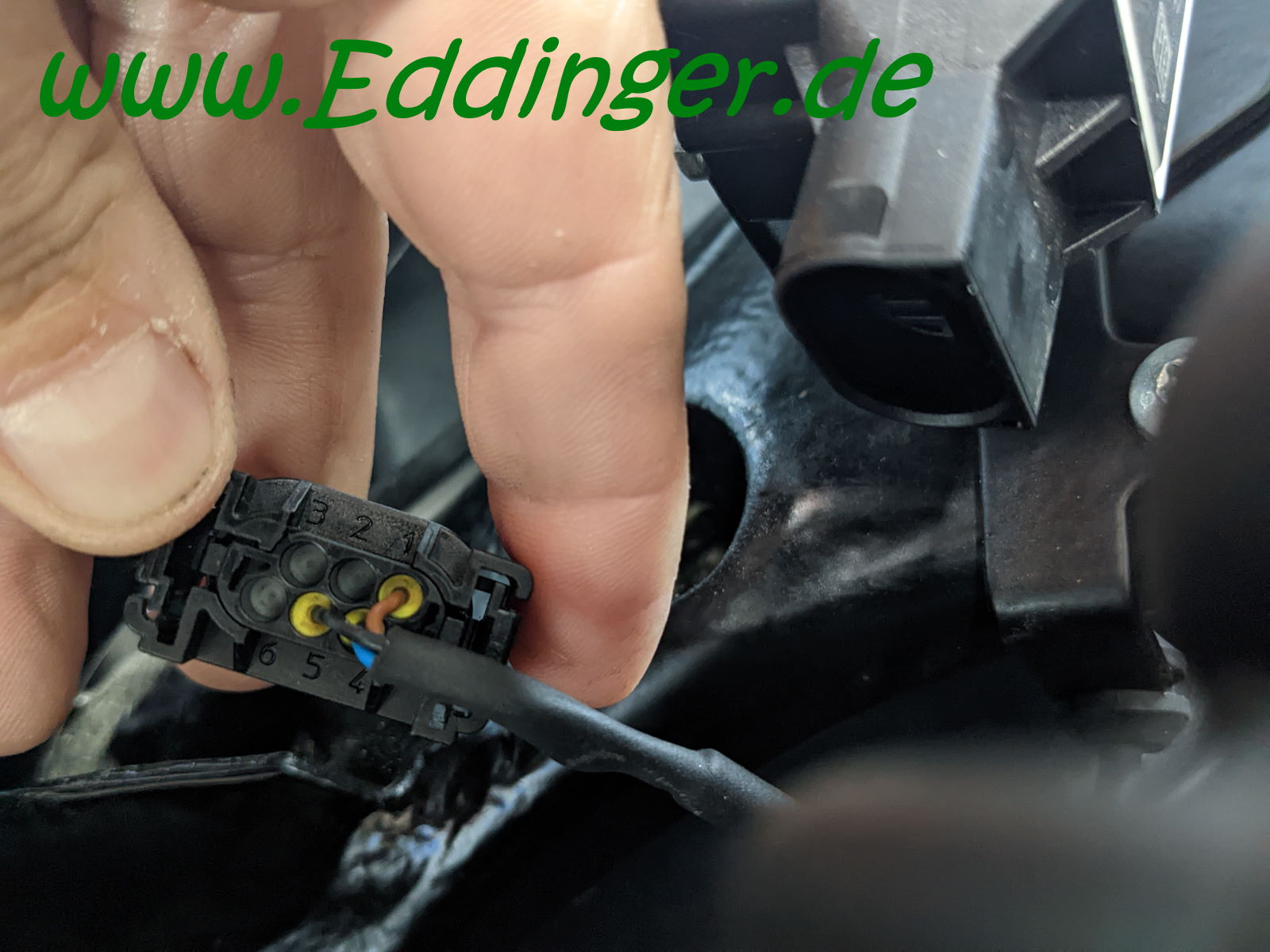

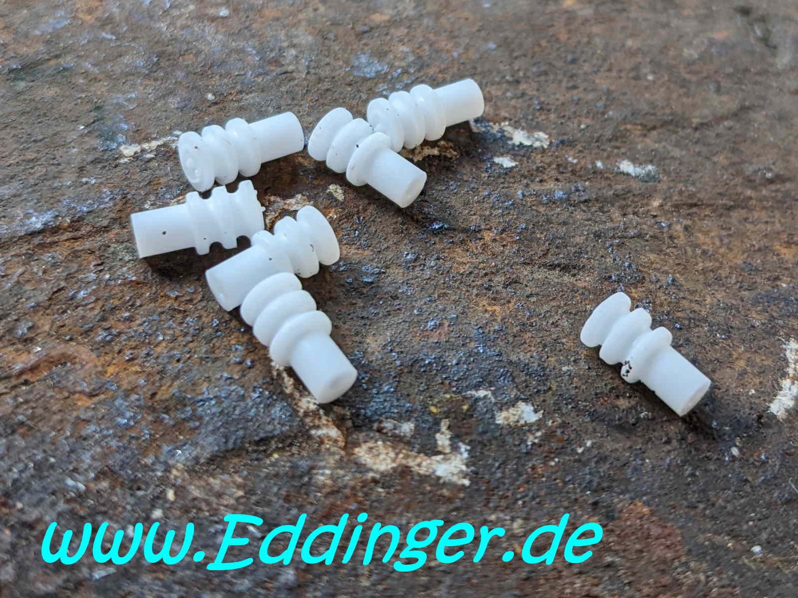

zwei Baustellen behoben:
1. Stopfen an den Steckern der LWR nachgerüstet...
2. die Verschraubungen nochmals aufgemacht und zusätzlich auch die Einstellschraube... kostet nix und die VR6-Möhre steht eh noch auf der Bühne.
Sollte also jetzt alles in Ordnung sein.
Fortsetzung folgt

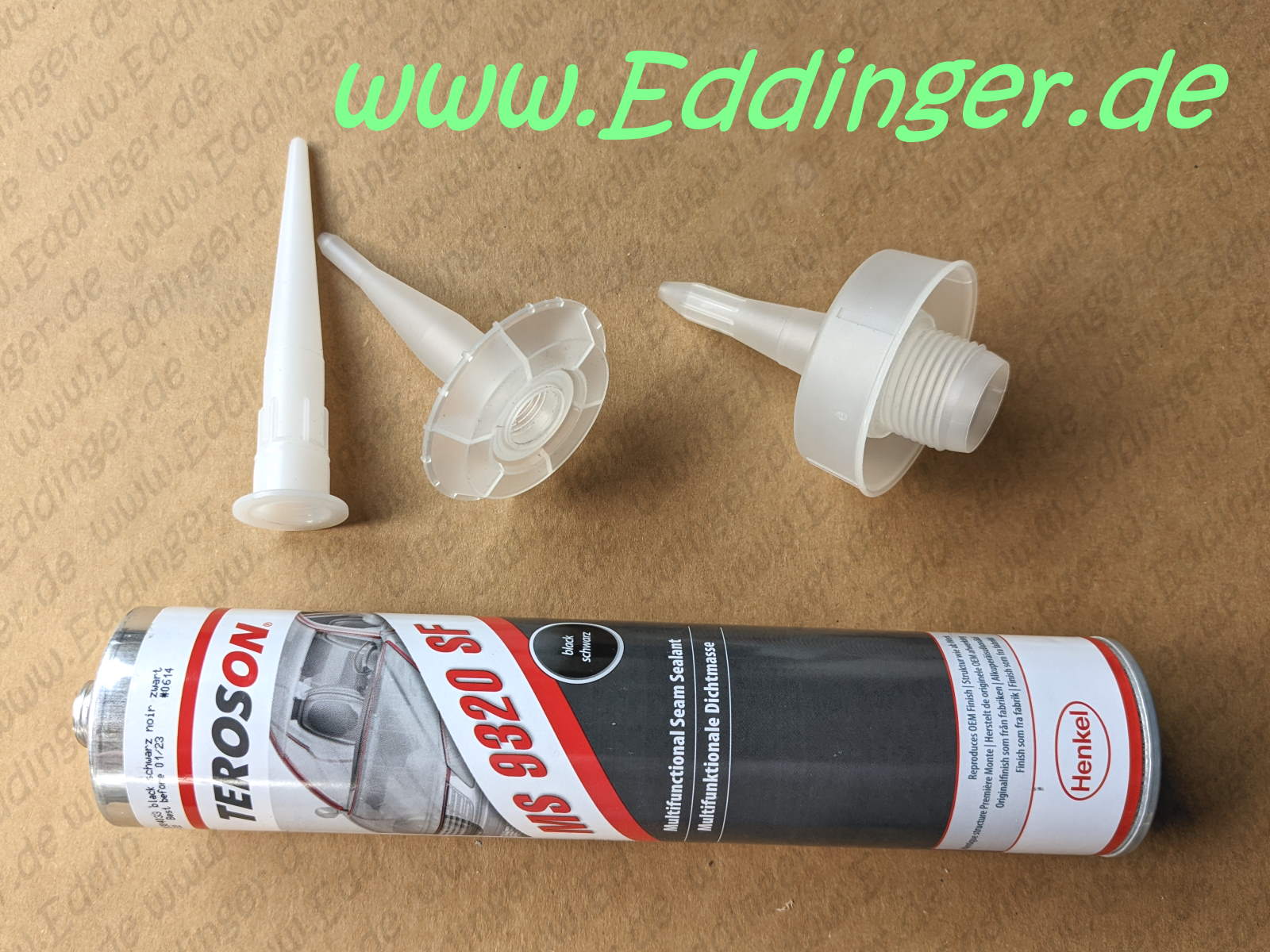

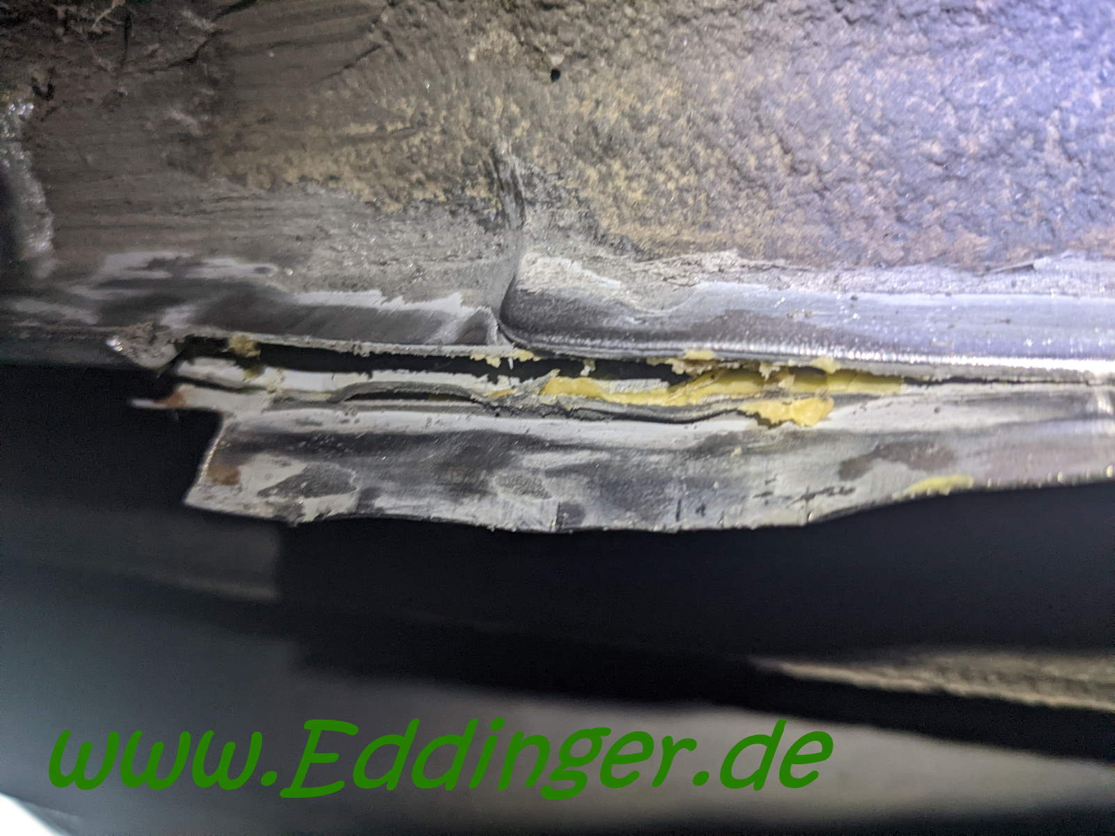

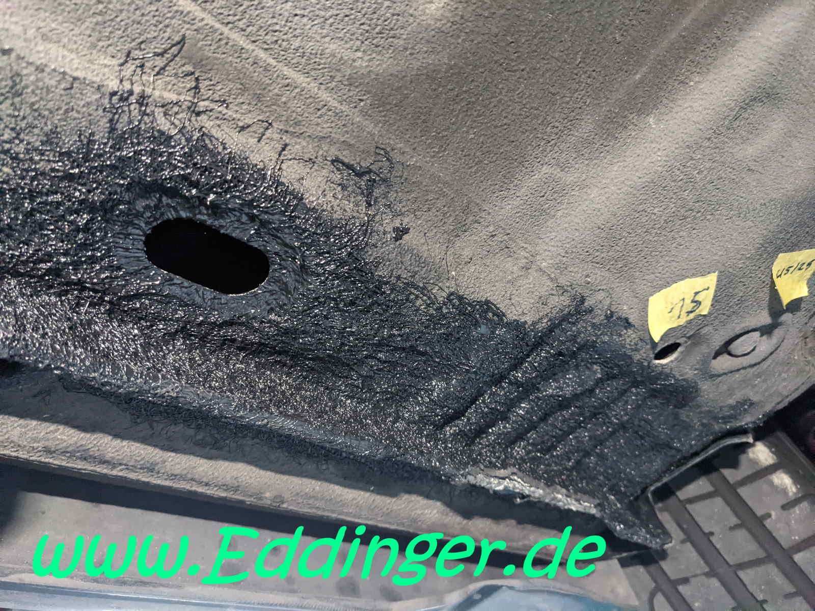

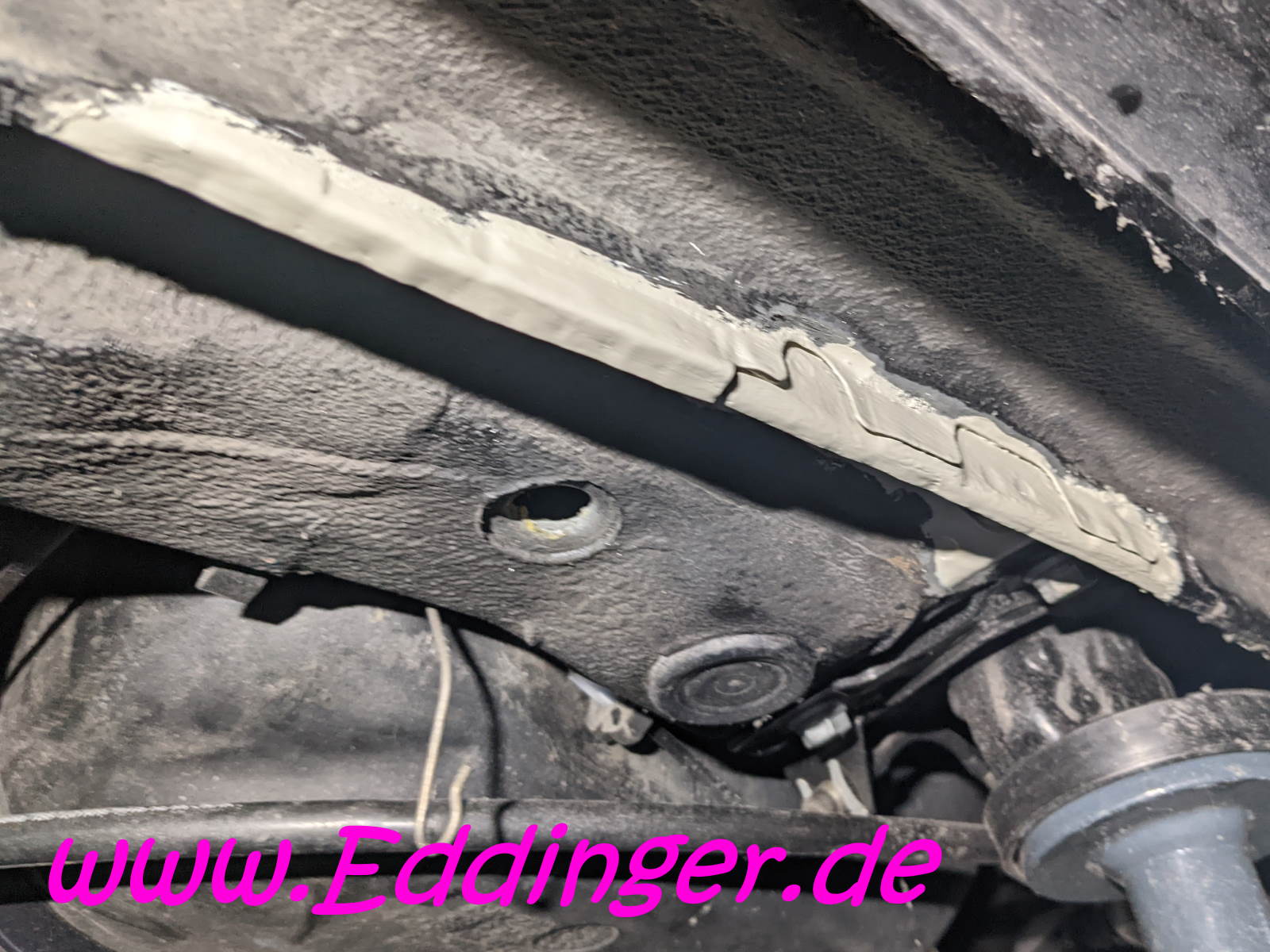

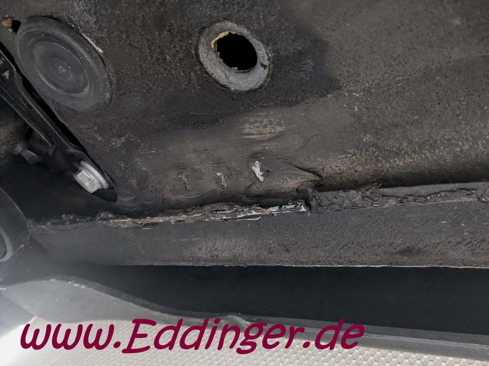

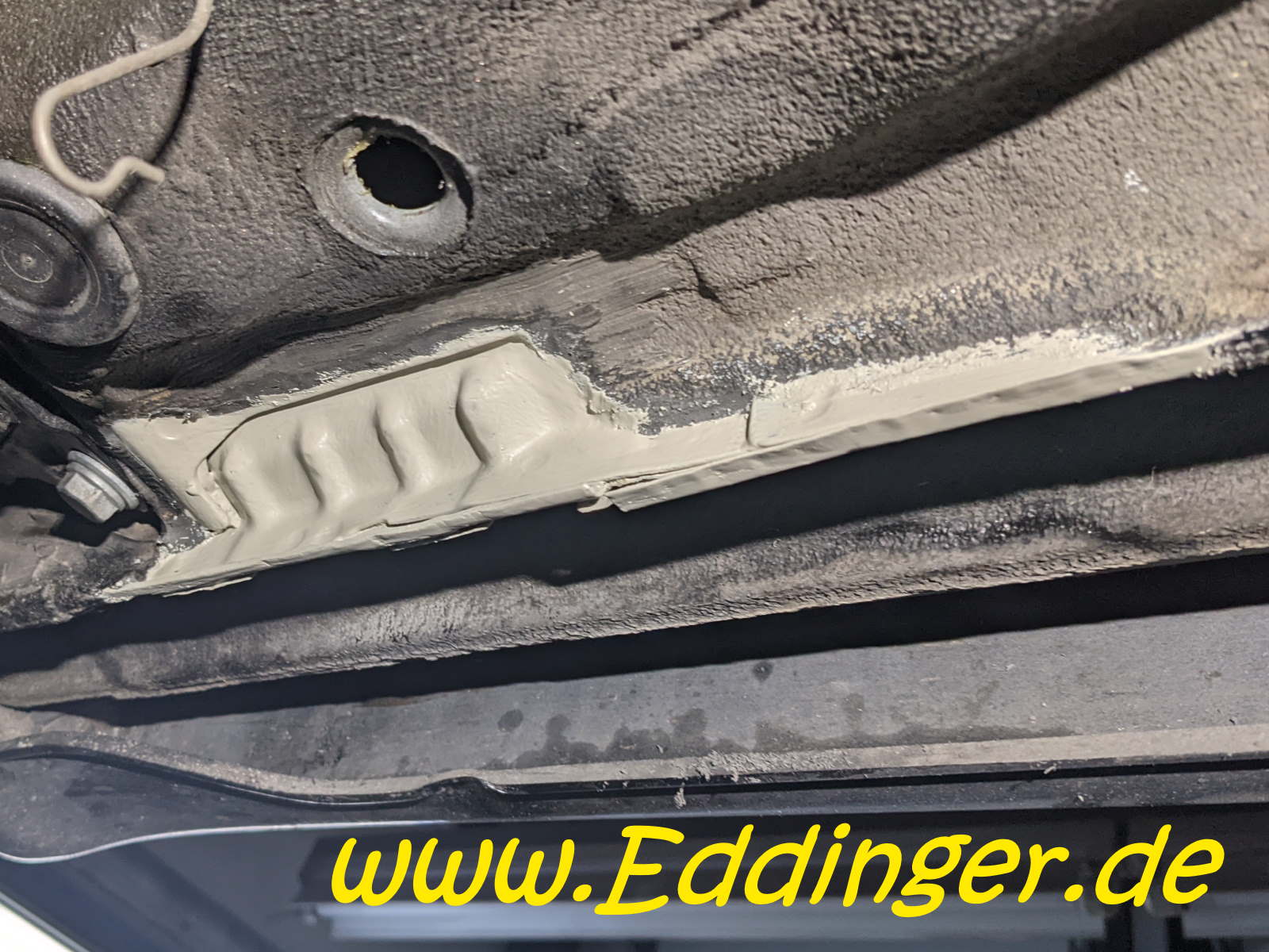

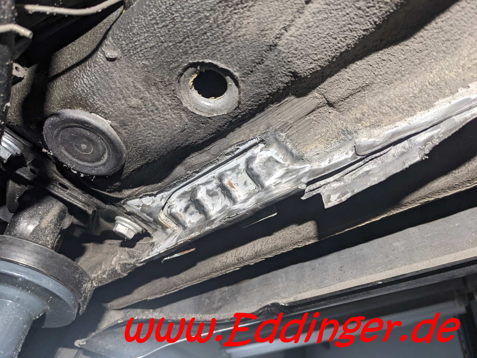

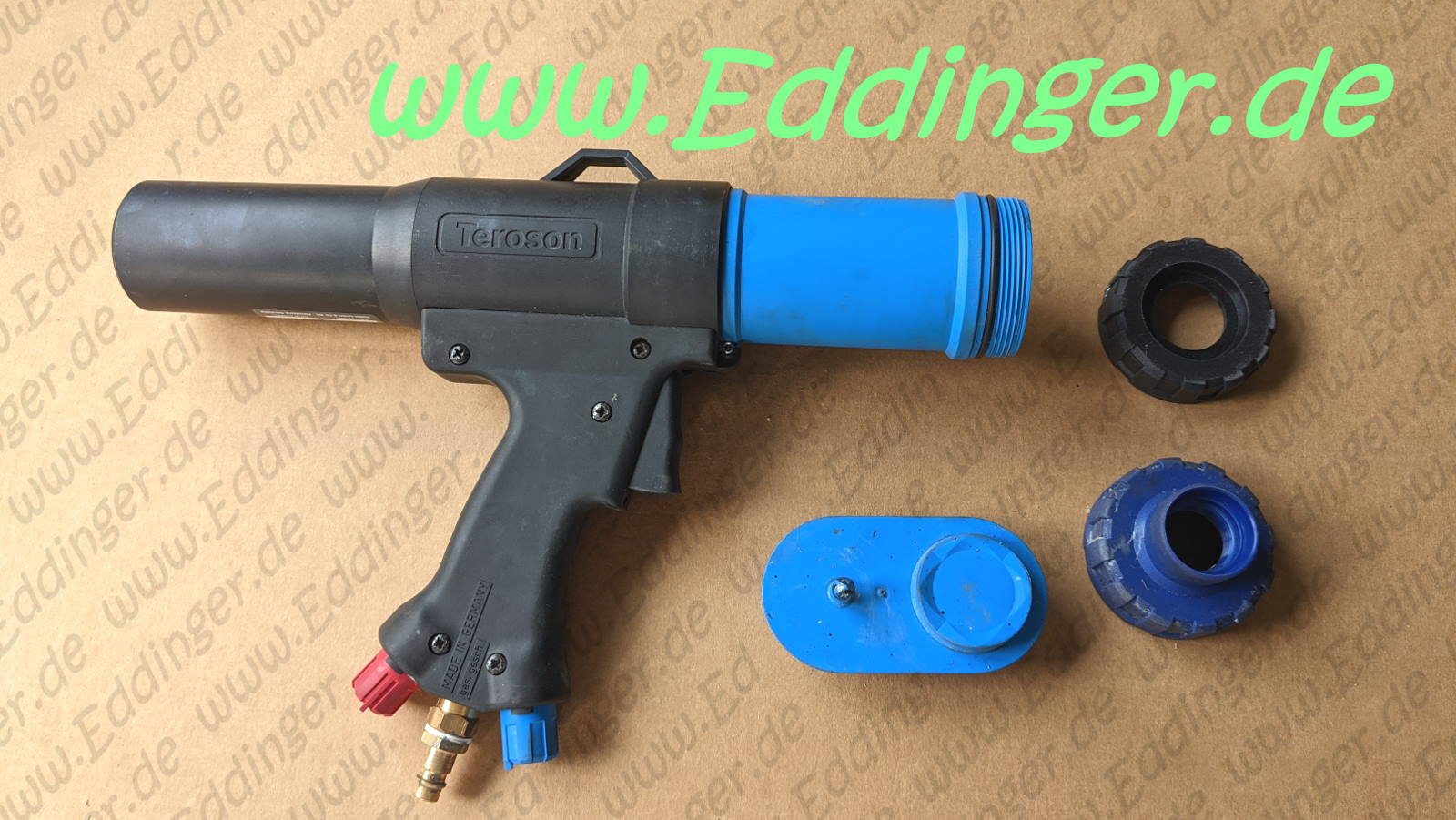

weiter gehts mit der Schwellerkante vorne links:
als Unterbodenschutz kam die spritzbare Nahtabdichtung von Teroson zum Einsaatz...
passende Pistole dazu...
und hat eher suboptimal funktioniert
hab aber diesmal die Pistole einfach nicht so einstellen können, dass die Masse sauber in sich verfließt. Hat nur Fäden "gespuckt"...
dadurch hab ich zu viel Material aufgetragen...
was dann der Gummiteller der Bühne massiv verschoben hat. Verschoben deswegen, weil der Teller stark profiliert ist.
Da ich das so nicht lassen kann, muss ich da nochmals ran
Fortsetzung folgt
