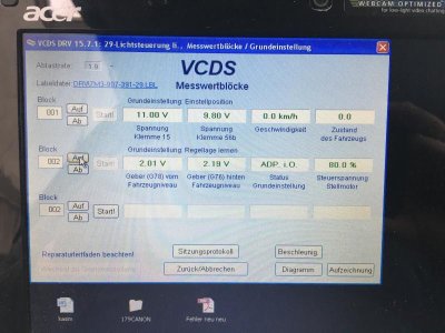

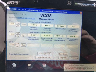

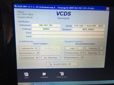

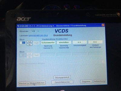

Anbei ein paar Auszüge aus dem VCDS, ich weiß nicht ob es hilft?

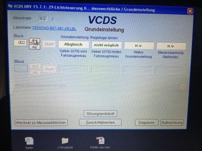

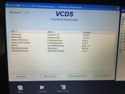

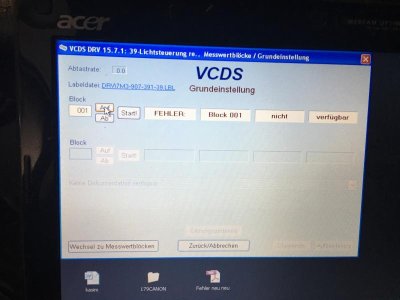

Habe jetz die Spannung mal ausgelesen, ist das so im Toleranzbereich?

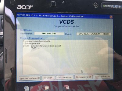

Allerdings lässt sich dieser Fehler nicht löschen:

Der fehler wurde doch schon gesagt .
Ein Niveau Sensor ist deutlich ausserhalb seiner Toleranz ,
Deswegen ist keine Grundstellung möglich
Sorry ich stand irgendwie auf dem Schlauch *oops*
Also muss ich die Gestänge anpassen das ich wieder im Toleranzbereich bin?

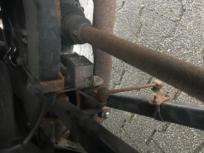

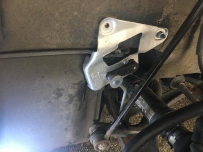

So sah es vorher und nachher aus, kann jemand sagen welcher falsch herum ist?IMG_9158.jpg

Am Besten machst du es indem du auf eine 4 Säulen Hebebühne fährst! VCDS anschließen und dann den Halter hinten lösen und verschieben bis du im Toleranz Bereich bist! Vorne genauso gegebenfalls ein neues Loch bohren!
Dann wie beschrieben die Scheinwerfer einstellen!

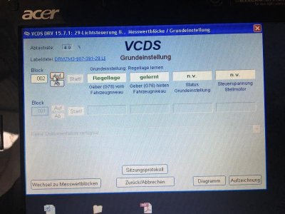

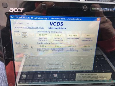

Danke für die Tipps, als Test habe ich die Grundeinstellung gespeichert und der Fehler ist weg.
Sieht alles gut aus oder?
