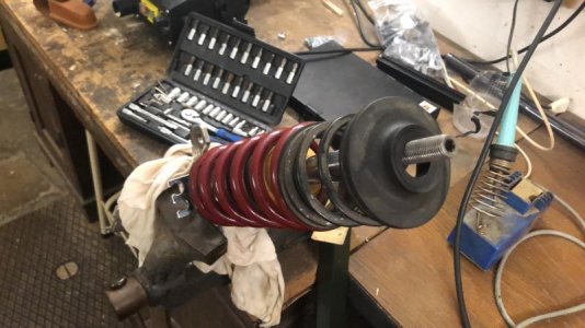

Moin moin,
Ich habe seit Einbau des Eibach Pro Street S merkwürdige Geräusche am Domlager bei langsamer Fahrt.
Mir ist nicht klar ob die zusammensetzung am Domlager so richtig und sinnig ist:
1.Federn
2.Federteller
3.Wälzlager
4.Domlager
5.dünne Sechskantmutter
...dann das Ganze einbauen und von oben den "Domteller" druff und ne selbstsichernde Mutter. Fertig!?!*noahnung*
  • Gewindefahrwerk Aufbau am Domlager Beitrag #2
So schaut es aus.
Die Geräusche kommen von der Reibung der Feder.

Okay, dank dir Vince.
Mir ist das nicht ganz schlüssig, dass das Wälzlager zwischen "Anschlag" Dämpfer und Muttern sitzen soll/muss.Die Geräusche sind doch auch nicht normal, oder? Da sollte man doch eigentlich nichts hören beim lenken.

Danke! Dann bin ich beruhigt
