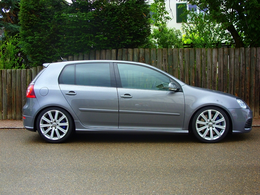

19er mit 35er sind aber nicht groesser als 18er mit 40er also egal ;)

ja, aber je nach Zoll/ ET kommen die in der Regel VA weiter raus und das kann eng werden. PPP hat bei seinen 19" U-legge ausschneiden müssen und ist auch ned wirklich tiefer wie meiner mit 18" OEM.
U-Grau...komisch hat PPP am Samstag beim Meilenwerkstammtisch auch gemeint. Muss aber sagen, mir gefällt es auch immer noch gut, nur ned mit schwarzen Felgen. Da hab ich nen 6R angeschaut, irgendwie passt da nix mit schwarz ausser Stern schwarz und rest poliert oder weiß/ poliert.

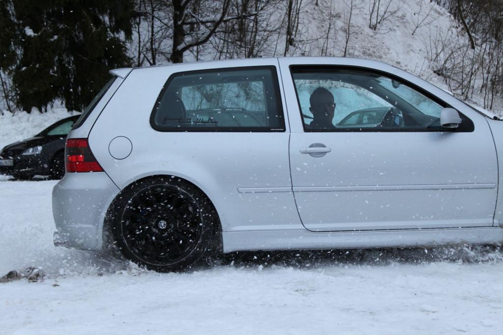

hier noch was zum Thema Schnee und tiefer, einer der Südtirol Fraktion:
  • Gewinde erfahrungen Beitrag #39
Der Georg :D
Also 320mm lässt sich Top fahren und sieht klasse aus. Perfekte Kombi ;)

Der Markus und Philipp fahren auch mit clubsport um die gegend also wird es bei mir Denk ich auch kein Problem sein ;)
