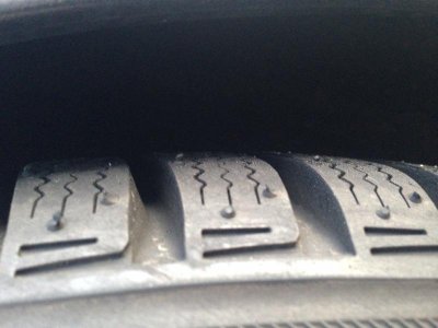

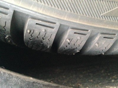

Also die Reifen haben eine Laufrichtung, sind aber richtig montiert.
Anbei mal Bilder von meinen hinteren Reifen.
Ist das schon ein Sägezahn?
  • Geräusche von der Hinterachse Beitrag #11
Etwas - beim 2. Foto sieht man/frau das Profil nach links schon ein klein wenig überstehen.
... ob das allerdings bereits beängstigende Geräusche machen kann? *noahnung*
Edit: Ich habe gerade nachgesehen. Bei meinen Reifen ist es gleichmäßiger. Das Profil hat allerdings auch nicht solche Schlangenlinien.
Edit 2: Das kann bei deinen Reifen allerdings auch Schatten vom Foto sein. Kannst du den Überstand fühlen?

Es ist aufjedenfall ein spürbarer Überstand, aber wirklich nicht viel. Ich werde wenn mal Zeit da ist meine Sommerräder drauf machen und schauen ob's dann weg ist.
