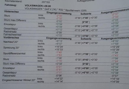

ich würde mal gerne das aktuelle Achsmessprotokoll sehen :)
  • Gekürzte Antriebswellen Beitrag #52

  • Gekürzte Antriebswellen Beitrag #54
thx, ich frag mich wieso die Leute gerade hinten die Werte beidseitig nicht exakt hin bekommen *roll*
Musst du derart Sturz wegen Radsatz/ Tiefe fahren?
  • Gekürzte Antriebswellen Beitrag #55
Ist zwar nur auch eine Einstellsache aber dein Lenkrad steht schief zur Lenkgeometrie.
Der Spurdifferenzwinkel an der VA deutet hier drauf hin. Hier wird der Fehler gemacht bzw. Der Bequemlichkeit halber bei der Frage des Hunter AchsmessPC‘s ob das Lenkrad gerade steht (was nicht Stimmen kann) ?
Der Mechatroniker dreht bissel am Lenkrad und klickt auf ja!
