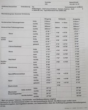

Wie die domlager verbaut wurden, kann ich dir nicht sagen, was haben den diese Pfeile zu bedeuten? Und wie werden sie richtig verbaut?
Habe gerade geguckt bei dem alten Fahrwerk, da sind Pfeile auf den Domlagern.
Ausserdem wurden die Domlager nicht nochmal nachgezogen!
Protokoll von der 2 Achsvermessung habe ich angehangen

Laut Achsvermessung sind die Domlager korrekt verbaut, also einfach zur Kontrolle nach ziehen.
Achse Spur kann man lassen...

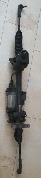

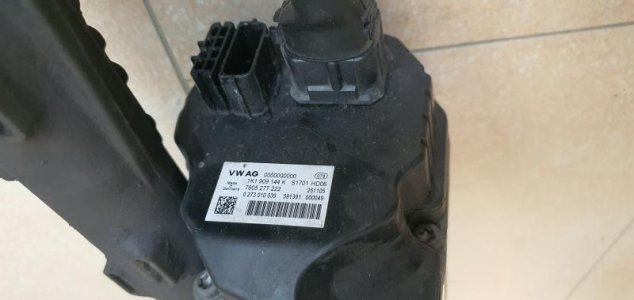

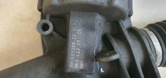

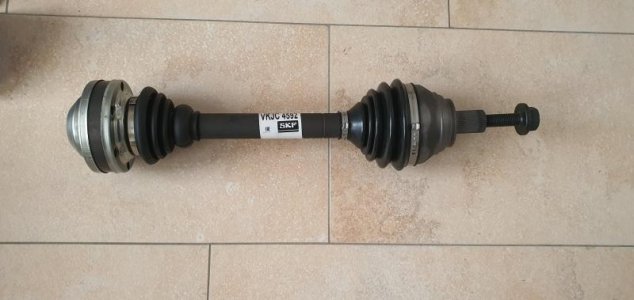

So ein kleines Update....
Habe mir ein günstiges gebrauchtes Lenkgetriebe besorgt, und ich kam günstig an eine linke Antriebswelle, die ist aber nagel neu gewesen.
Wurde heute alles eingebaut, dazu noch neu Spurstangen und neue Spurstangenköpfe.
Leider immernoch Vibrationen im Auto!!!!
Die letzte Möglichkeit wäre das rechte Radlager was die Vibration verursachen könnte.
Ansonsten sind jetzt alle sehr sehr ratlos.
Alle Motorlager, Getriebestütze, linkes Radlager, Zweimassenschwungrad, Getriebe wurden schonmal erneuert oder instandgesetzt.
