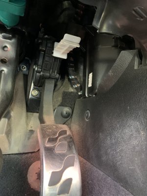

Ein Pedal (Tuning) Ist nicht zufällig verbaut? diese Dinger die aus einen Poti einen 0/1 Schaltung machen?

unten am Gaspedal dann hochgucken ob da ein Kleiner Kasten zwischen gesteckt ist, einfach mal Googlen wie das aussieht :):great:

Okay, bin mal schnell ins Auto gekrabbelt, kann soweit nix Anderes feststellen.
