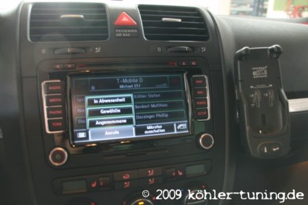

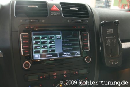

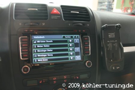

pics.......

Und wenn du auf Phone beim RNS drückst , kannst du 5 Leute in eine Kurzwahlliste anlegen
Du kannst ins Telefonbuch zugreifen ohne das Handy aus der Tasche zuholen.
Dachte ich auch erst, du kannst aber sogar 6 Leute abspeichern. Das einzigste Problem ist dass du bei der Mailbox keinen Namen ändern kannst, dort kannst du aber eine beliebige Nummer hinterlegen. Ich hab so meine Home-Nr hinterlegt, man muss halt dran denken!
lg
Michael
