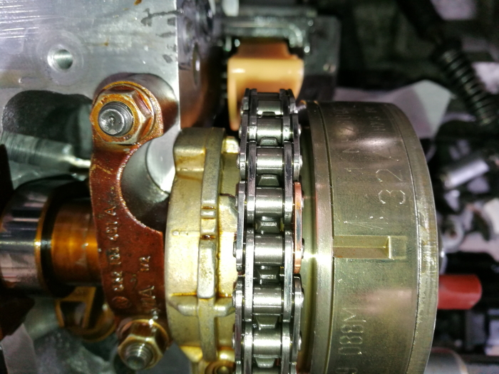

Tatsächlich - die Einlass Nockenwelle war um gut einen Zahn auf Früh gestellt...
Zunächst habe ich vermutet, dass die Kette beim ersten Start übersprungen ist.
Aber im Nachhinein ist mir jetzt auch klar, dass beim Überspringen die Nocken nur in Richtung Spät verstellt sein können ;)
Darauf bin ich aber erst einmal nicht gekommen und habe die Kette erneut aufgelegt:
So wie es sein sollte :-D
Während dem Auflegen der Kette ist mir aufgefallen, dass die Nockenwelle tatsächlich durch Öl im Versteller komplett auf Früh gestellt war.

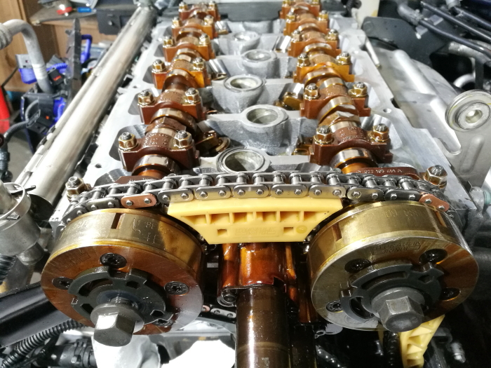

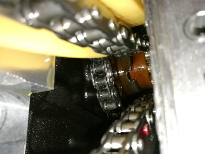

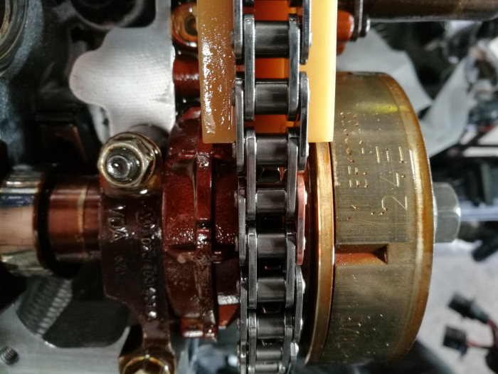

Den Motor habe ich mehrmals durchgedreht, bis wieder die beiden kupferfarbenen Kettenglieder oben waren:

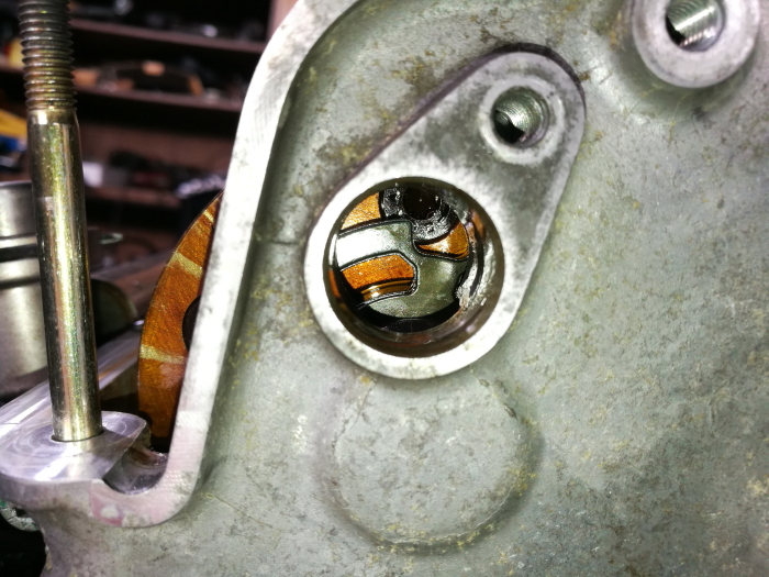

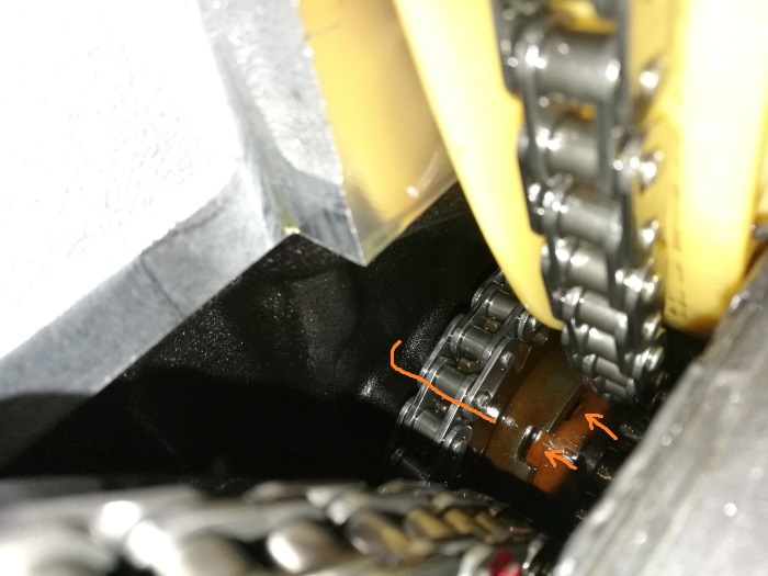

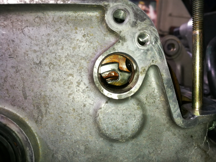

Die Zwischenwelle kann man ebenfalls von oben kontrollieren:
Sie steht richtig, wenn die beiden Kerben (Pfeile) in dieser Position zum markierten Steg am Block stehen.
Wer genau hin sieht, kann auch die Markierung auf dem großen Kettenrad erkennen ;)
Mit demontierten Verstellern kann man übrigens auch die Markierung am kleinen Kettenrad und die drei kupferfarbenen Kettenglieder sehen :D

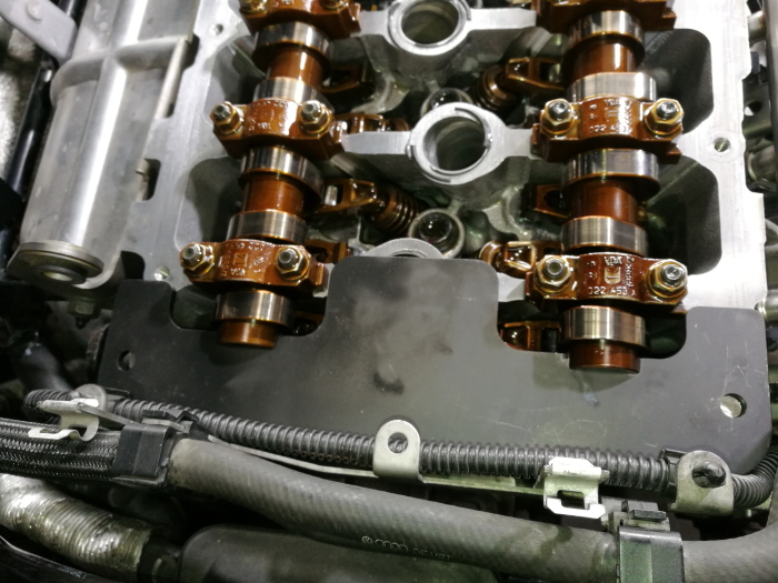

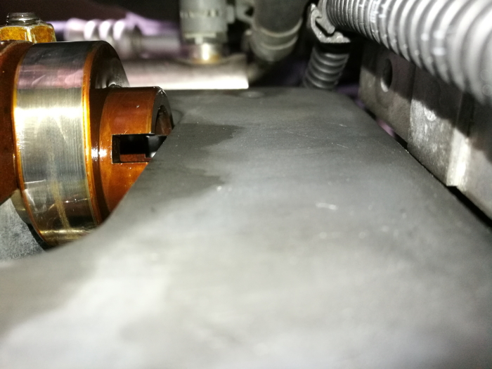

Aber weider einmal musste ich die Einlass Nockenwelle gegen den Öldruck im Versteller drehen, um das Lineal einlegen zu können.
Ab da war es mir dann klar: An der Verstellung war etwas defekt, was die Einlass Nockenwelle immer voll auf Früh verstellt hat :great:

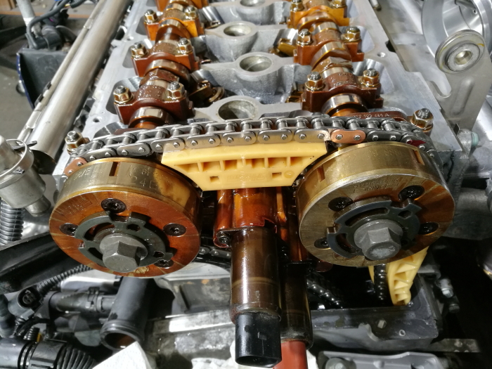

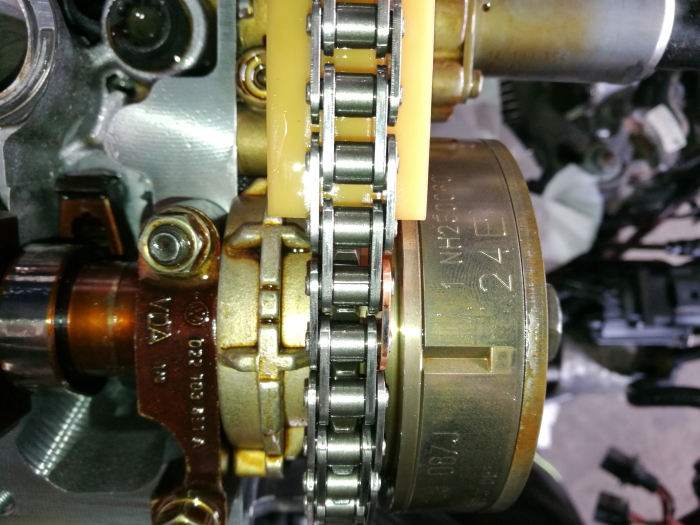

Nochmal die Kette geprüft - alles war tatsächlich (wieder mal) fehlerfrei montiert:

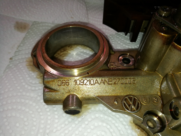

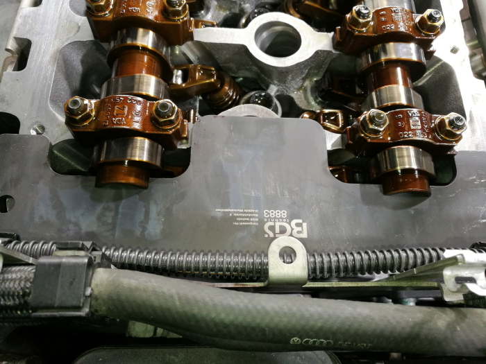

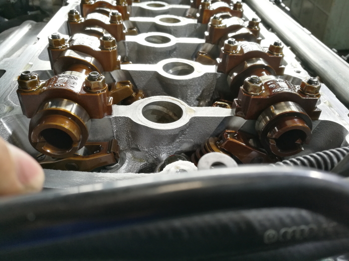

Also raus mit Verstellern, Brille und Ventilen:
Und rein mit den neueren Teilen:

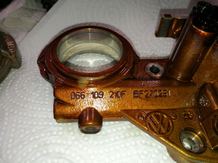

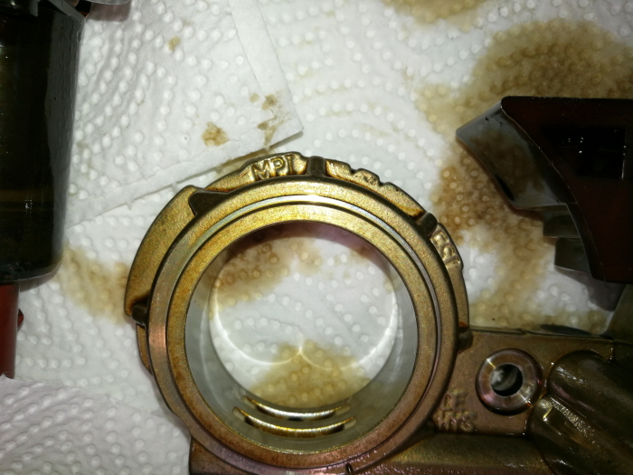

Die Teilenummern, die bei mir verbaut waren tauchen übrigens alle nicht mehr im Teilekatalog beim Golf 4 R32 auf. Dort sind schon die neueren Nummern eingetragen.
Die Nummer 066 109 210 F wurde am 1.1.2003 durch "K" ersetzt.
"K" wurde am 1.12.2005 durch "P" ersetzt.
"P" wurde am 1.3.2007 durch "Q" ersetzt.
"Q" wurde am 1.10.2008 durch "AA" ersetzt.
Der BFH vom 26.6.2002 hatte also noch die ersten Teile verbaut.
Der BHE vom 30.6.2003 hat offensichtlich mit einer neuen Kette auch gleich die neue Brille mit neuen Ventilen und neuen Verstellern erhalten :-D
Der Verkäufer hat vom Vorbesitzer dazu keine Rechnung bekommen, aber wenn die Angaben im Teilekatalog stimmen, hat der BHE nach 1.10.2008 neue Teile bekommen.

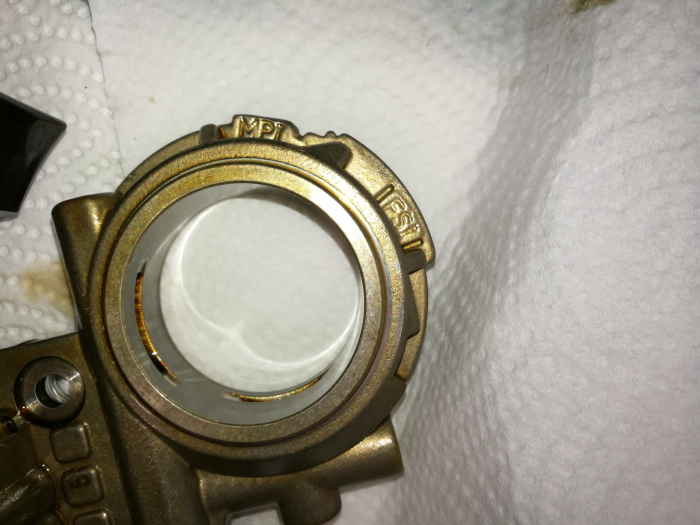

Die neue Brille hat übrigens auch jeweils eine Kerbe für den FSI Motor:

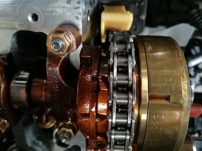

Also alles wieder zusammengebaut:
Und auch nochmal die Zwischenwelle kontrolliert:
Man kann ja nicht vorsichtig genug sein - vor Allem, wenn man den Motor das dritte Mal dann doch endlich mal erfolgreich starten will *lol*
