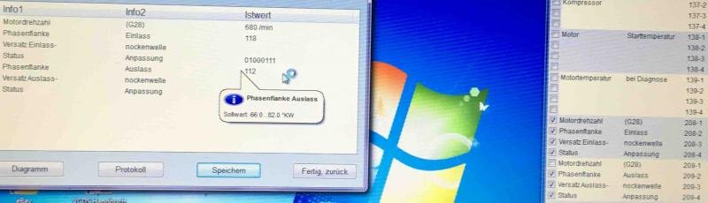

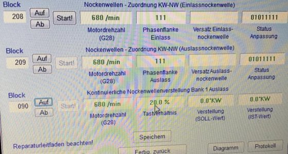

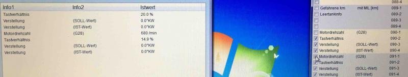

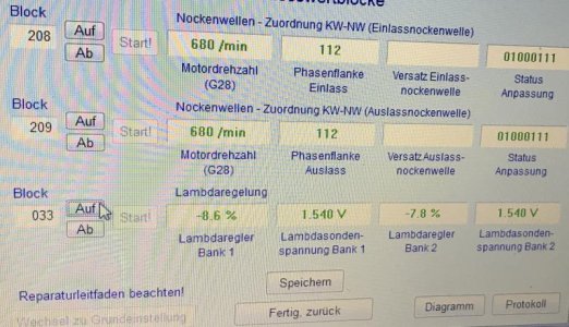

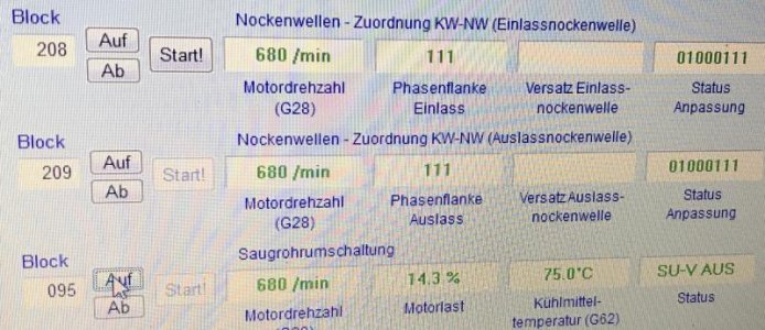

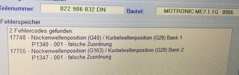

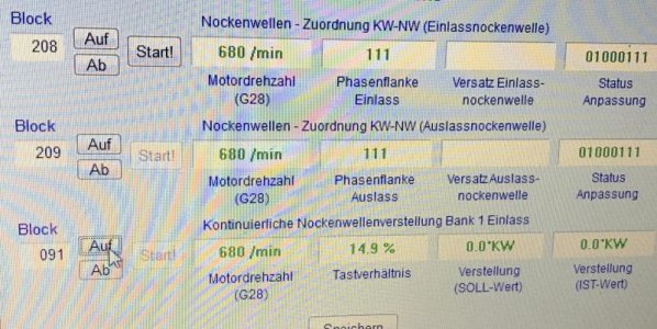

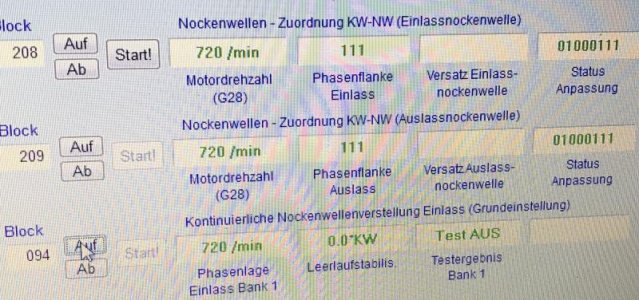

Ich habe auch ein ähnliches Problem an dem ich komplett verzweifelt.
Zu mir erstmal, ich bin ein mehr oder weniger begabter Hobby Schrauber.
Wenn ich genug zeit habe und auch das Prinzip verstanden habe dann bekomme ich meist alles hin.
jetzt zu meinem Problem.
Bei meinem BHE Motor wurde vor einiger Zeit, von einem ehemals befreundeten KFZ-Mechaniker, die Kette gewechselt. Leider hatte er dabei etwas misst gebaut und der Ausslassversteller ist dabei Draufgegangen.
Nachdem wir den getauscht hatten ging der Albtraum auch schon los.
Ich habe jetzt diese Fehlermeldung:
17755 - Nockenwellenposition (G163) / Kurbelwellenposition (G28) Bank 2
P1347 - 001 - falsche Zuordnung
17748 - Nockenwellenposition (G40) / Kurbelwellenposition (G28) Bank 1
P1340 - 001 - falsche Zuordnung
Danach wurde alles geprüft, das Steuergehäuse gereinigt, die Ventile und Sensoren getauscht.
Leider alles ohne erfolg.
Wenn ich ganz ehrlich bin, ich weiß nicht mehr weiter und die werte verstehe ich auch nicht mehr.
https://www.r32-club.de/attachment.php?attachmentid=40725&stc=1&d=1484244196
https://www.r32-club.de/attachment.php?attachmentid=40726&stc=1&d=1484244196
https://www.r32-club.de/attachment.php?attachmentid=40727&stc=1&d=1484244196
Ich hoffe mir kann wer von euch helfen

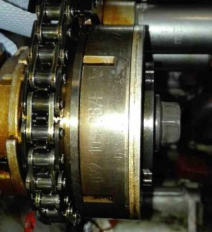

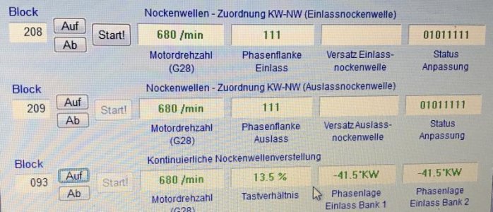

Stecker der Nockenwellensensoren vertauscht?
Läuft der Motor denn rund; kann man damit fahren?
Bist du schon damit mehr als 50 Kilometer gefahren?
Wie kann denn ein Auslassnockenwellenversteller "drauf gehen" - was genau ist da passiert?
Stimmt die Position der Zwischenwelle (wie weiter oben beschrieben) ?
Ist die Ölpumpe neu? Evtl schon mal den Öldruck gemessen?
Wie lauten die Teilenummern deiner Nockenwellenversteller?
.. und von deinem Steuergehäuse?
Originalteile vom BHE ?

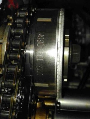

- Sind auf den Bilder zu erkennen
https://www.r32-club.de/attachment.php?attachmentid=40735&stc=1&d=1484589373
https://www.r32-club.de/attachment.php?attachmentid=40736&stc=1&d=1484589373
- Ist noch das originale vom 2003er BHE
Okay, du hast also folgende Teile kombiniert:
Einlass-Versteller: 022109087E
Auslass-Versteller: 022109088M
Steuergehäuse: 066109210K
Laut Audi HST:
Sind folgende Nockenwellenversteller beim BHE Motor IMMER (gleichzeitig) zu ersetzen:
- 022109087E
- 022109088G
.. und zwar mit folgenden Teilen:
- 022109087J
- 022109088M
Das heißt, du hast jetzt zwar einen neuen Auslass-Versteller (der passt),
aber deinen Einlass-Versteller hätte man dabei zwingend auch ersetzen müssen!
Und zwar mit Teilenummer: 022109087J
Kann also gut sein, dass sich der Auslass-Versteller der neuen Generation nicht mit deinem alten Einlass NW-Versteller verträgt.
Wieso macht man so etwas überhaupt und tauscht nur einen? *noahnung*
Für Dich zur Info: Ich hab bei meinem BHE sowohl den neuen Einlass- als auch den neuen Auslass- Nockenwellenversteller in Kombination mit dem "alten" Steuergehäuse (066109210K). Das funktioniert auf jeden Fall.

Der Ausslassversteller hatte der "Mechaniker" getauscht und ich habe das gutgläubig hingenommen. Er Arbeitet immerhin bei Audi und da geht man davon aus das er seine Fehler auch richtig stellt )((
Dann werde ich wohl auch den für den Einlass tauschen müssen :(

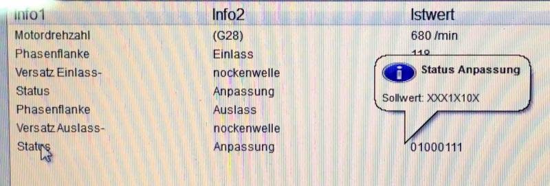

Ea hat länger gedauert bis ich es zeitlich hinbekommen habe.
Also getauscht sind jetzt bei Nockenwellenversteller, Steuerventile, beide Nockenwellensensoren und der Kurbelwellensensor.
Wir haben alles nach dem Audi Leitfaden getauscht, vorgespannt und zusammengebaut aber leider ohne erfolg.
Der Fehler ist immer noch da (siehe Bilder)
Jetzt macht er bei 1300 1/min ein komisches Geräusch und der Öldruck steigt beim gasgeben über 7 Bar.
Das Geräusch ist unter und oberhalb der Drehzahl weg. Klingt irgendwie als würde es aus der ecke des Einlassverstellers kommt (der frisch getauschte)
Das ist doch sch***
Ein guter Kumpel, der mir beim wechseln und einstellen geholfen hat, und sich sind am ende mit den Ideen
