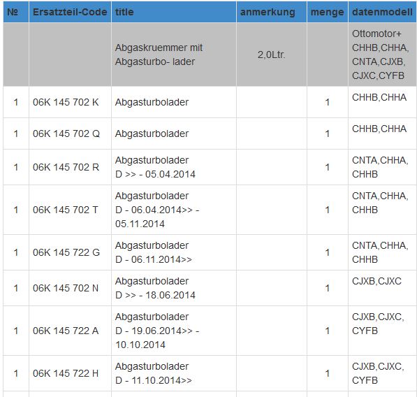

Baujahre 04/2014 bis ca. 05/2014
Das Problem betraf eine kleine Charge von IHI 06 K 145 702 N Turbolader, die einige Zeit (April und Mai) gebaut wurden, ebenso wohl auch bei den 2013 S3 gab es Fälle. Das Problem wird wiederholt auf die Verteilerdichtfläche zurückgeführt. Dies könnte der Grund dafür gewesen sein, dass Audi zu einem brandneuen Turbo-Design für das Modelljahr 2015 des S3 umgerüstet hat.
Mittlerweile hat es auch die Leon Cupra mehrfach erwischt, auch hier die N Lader der frühen Bj. 2014.
Der neueste Lader soll noch unbestätigt eine T Kennung haben.
06 K 145 702 J erste Generation
06 K 145 702 N zweite Generation, ab 29.04.2013 Rückruf und verursachen teilweise komplette Motorschäden
06 K 145 702 A dritte Generation ab 28.04.2014
06 K 145 722 H vierte Generation ab ca. 10/2014 dritte Generation bislang keine Probleme bekannt

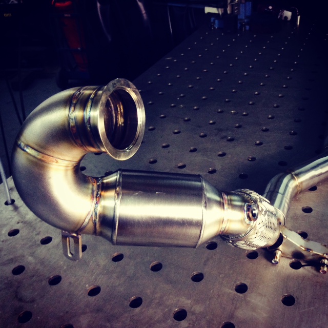

Aktuell stechen 3 Angebote im 89mm Format und 1 Angebot im 76mm Format am Markt hervor. DTH, HDT, Bull-X schweißen im so genannten "formiert" Verfahren. Allerdings ist aus Korrosionsgründen zu empfehlen auch bei anderen Anbietern unbedingt darauf zu achten, sonst erleidet die Downpipe einen baldigen Korrosionstod oder reißt an den korrodierten Stellen. Alle 4 DPs sind entweder ECE, ECE R103, EWG oder TÜV fähige Versionen
Mehrleistungen mittels Downpipes
Grundsätzlich, vorab zum Thema Mehrleistungen durch reine Downpipe Änderungen, kann folgendes festgehalten werden. Der Ein oder Andere Anbieter gibt Mehrleistungen von bis zu 325 PS/ 430NM an. Ein Wert der sicherlich möglich ist, da ein Gros der R Motoren nach oben streut. Ergo sind derartige Mehrleistungen sowohl der Streuung und tatsächlichen Mehrleistung über eine Downpipe geschuldet. Sobald sich das lernfähige Steuergerät mit den neuen Voraussetzungen arrangiert hat, wird sich die einstige Mehrleistung relativieren und die Leistungsausbeute weniger werden. DTH hat nach eigenen Angaben eine Mehrleistung im Langzeitbetrieb von 17PS und 20NM angegeben. Vergleicht man diese Angaben mit den vor benannten und auf der Homepage hinterlegten Angaben, müsste eine Eingangsleistung von 308PS/ 410NM vorgelegen haben.
Allgemein kann man bei EURO6 fähigen 200 CPI HJS Katalysatoren, je nach Downpipe Format und Design von 10-15PS Mehrleistung und 10-20NM.
DTH 89/76/60 HJS 200 CPI Euro6 TÜV Downpipe, top gearbeitet zum stolzen Preis von 1.399EUR
DTH DP mit TÜV Gutachten, ohne Hitzeschutz, DP mus eingetragen werden
HDT - ein noch recht neuer Anbieter im Golf 7R Segment - selbst hält die teils hohen Leistungsangaben für überzogen, da sich die Anlagen nach einer gewissen Zeit auf Grund des Motorsteuergerätes adaptieren und die Werte nach unten wandern. Zwar erreicht eine gute Downpipe auf Grund geringeren Gegendrucks Überschwinger beim Ladedruck - was auch in Mehrleistung mutiert, aber mit der Zeit lernt das MSG und relativiert die kurzzeitige Mehrleistung auf ein reales Niveau. Reale Mehrleistungen von 10-15PS je nach Format und Bauform sind allerdings erzielbar, auch ohne weitere Kennfeldeingriffe. Meckernde Lamda Leuchten haben alle Anbieter verneint. In Einzelfällen wurde jedoch davon berichtet, was mit einem Fehler Reset jedoch in 99% der Fälle eliminiert werden konnte.
HDT 89/76/60mm HJS 200CPI EURO6 ECE KAT, preiswert und top Design zu 1.099 EUR
Manko Einzelabnahme, Eintragung erforderlich, da nur Kat ECE konform und DP Design keine ECE R103 Freigabe hat
HG Motorsport mit seiner Eigenmarke Bull-X weist neben einer im 76mm Format erhältlichen DP, mit der 89mm Downpipe eine LPS Messung von rund 19 PS/ 31NM Mehrleistung aus, wobei dies in Verbindung mit deren HF Ladeluftkühler gemessen wurde. Aber auch hier gilt, mit der Zeit relativieren sich diese Werte, so dass ohne Ladeluftkühler und nach Adaption und je nach Format ebenfalls 10-15PS realistisch erscheinen.
HG-Motorsport Bull-X 89/76/60mm HJS 200 CPI EURO6 EWG Downpipe, gearbeitet in Industriestandard zu 1.294 EUR
Keine Eintragung erforderlich, komplette DP hat eine EWG Freigabe (früher ABE)
Wer allerdings das maximale in Verbindung mit einem Chiptuning herausholen möchte, kommt an einer Downpipe nicht vorbei. So sind an Hand des Beispiels eines GTI Clubsport mit DTH Downpipe und Abgasanlage 430 PS erzielt worden. Allgemein sind Leistungen im Rahmen von 400-430PS je nach Streuung, Hardware und Können des Tuners möglich.

Update Kennung T Turbo Lader bestätigt, ab 30.09.2016
FAQ Golf 7 R Beitrag #60
Update Turbolader nun alle inkl. 7 GTi mit MKB ergänzt:
