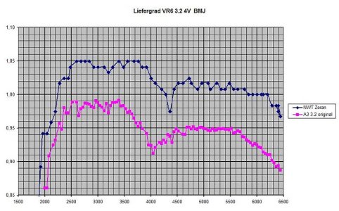

Liefergrad NWT von Custom Chips vs VR6 3.2 4V original
Hier ist eine Auswertung bezüglich Liefergrad.
Ergebnis etwa + 7% durch optimiertes Nockenwellen Timing
Zusätzlich zur Liefergraderhöhung wird Drehmoment durch das Optimieren des Lambda Kennfeldes und durch ein überarbeitetes Zündkennfeld erhöht.
Grüße, Stefan_

hast Du die 100 Oktan Einstellung miteinbezogen oder ist es die reine NWT Auswertung
Hallo Pusher,
das ist nur der Einzeleffekt Liefergrad (+7%) durch das Nockenwellentiming. ( Das schließt beim A3 3.2 die Verwendung einer 70mm AGA mit Absorptionsdämpfern ein, der R32 is da schon optimal) Durch 100 Oktan ist noch mehr Frühzündung möglich als mit 98 Oktan ( und damit mehr Leistung). Selbst bei Verwendung von 98 Oktan holt eine individuelle Abstimmung des Zündkennfelds zusätzlich Drehmoment raus.
Bei 98 Oktan darf man mit einem Summeneffekt von ca + 10 % mehr Drehmoment rechnen.
100 Oktan dürfte bis zu 15% mehr Drehmoment als Summeneffekt ermöglichen.
Summeneffekt meint hier das zusätzliche Drehmoment aus vergrößertem Liefergrad und das Drehmoment aus der früheren Zündzeitpunkt ermöglicht durch höhere Oktanzahl und die Nutzung der Motor individuellen Reserven des Zündkennfeldes.
Der Einzeleffekt des Nockenwellentimings von +7% unterscheidet diese Lösung von dem üblichen Chip Tuning.
Übliches Chip Tuning würde ca diese Verbesserung ergeben :
ca + 3% bei 98 Oktan durch ausnutzen der Motor individuellen Reserven des ZZP
ca. + 5 ... 8 % bei 100 Oktan durch ausnutzen der Motor individuellen Reserven des ZZP und möglichen früheren ZZP durch höhere Oktanzahl
Viele Grüße, Stefan 8)
