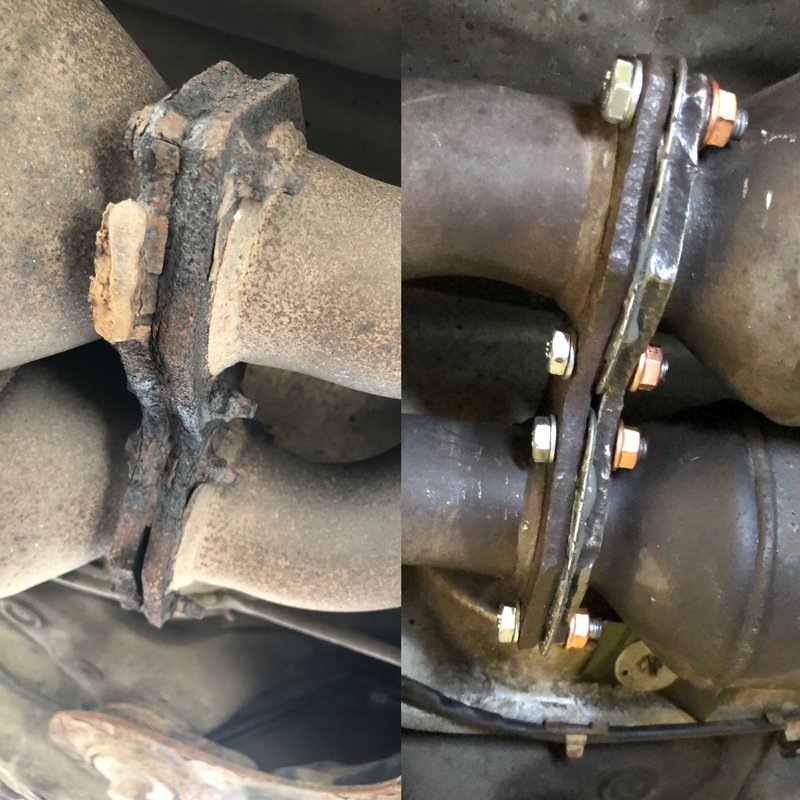

Zum Saisonabschluss hab ich mir dann gezwungender Maßen nochmal den Abgasstrang vorgenommen.
Wie zuvor geschrieben ist mir der Flansch zwischen Kats und Krümmer leider aufgeplatzt. Mit dem gedröhne leider unmöglich zu fahren gewesen..
Diese sind über die Jahre sozusagen einfach verschmolzen, ohne Flex und Tigersäge ging hier nichts mehr.. :motz:
Naja nach etlichen Stunden und Wochenenden ist nun endlich wieder alles Dicht, hier mal das Vorher/Nachher Ergebnis:

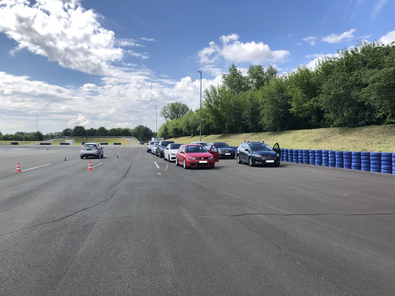

Unter anderem mal ein Fahrsicherheitstraining mitgemacht, welches er mit Bravur bestanden hat. War wirklich mal interessant die Grenzen zu testen.
Und natürlich erster in Reihe wie es sich für den Ältesten in der Gruppe gehört.. :greater:

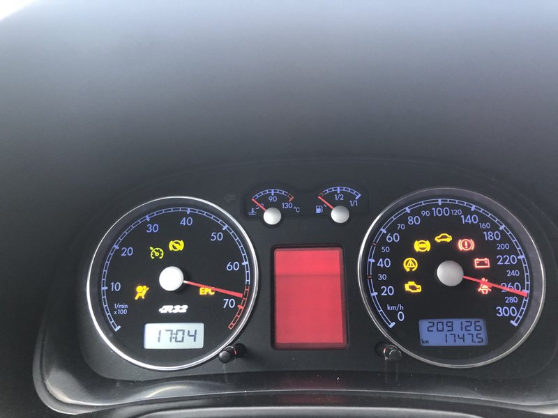

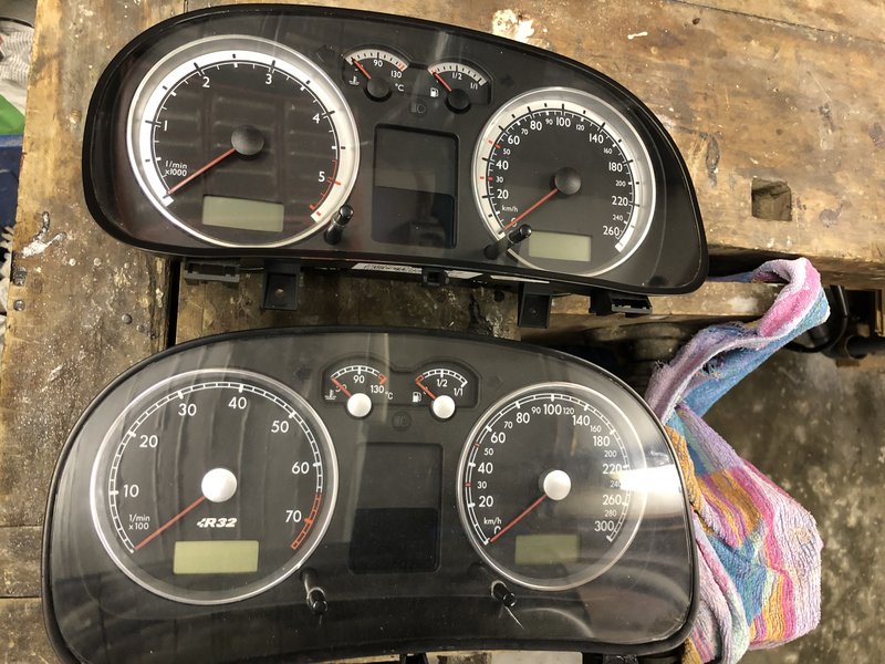

Habe mir mal den Tacho etwas auffrischen lassen. Der alte hatte Risse an den Tastern und war generell super zerkratzt.
Vielen Dank nochmal an Stephan (digeridoo), genauso habe ich mir das vorgestellt. :great:
Aus ALT:
Mach NEU:

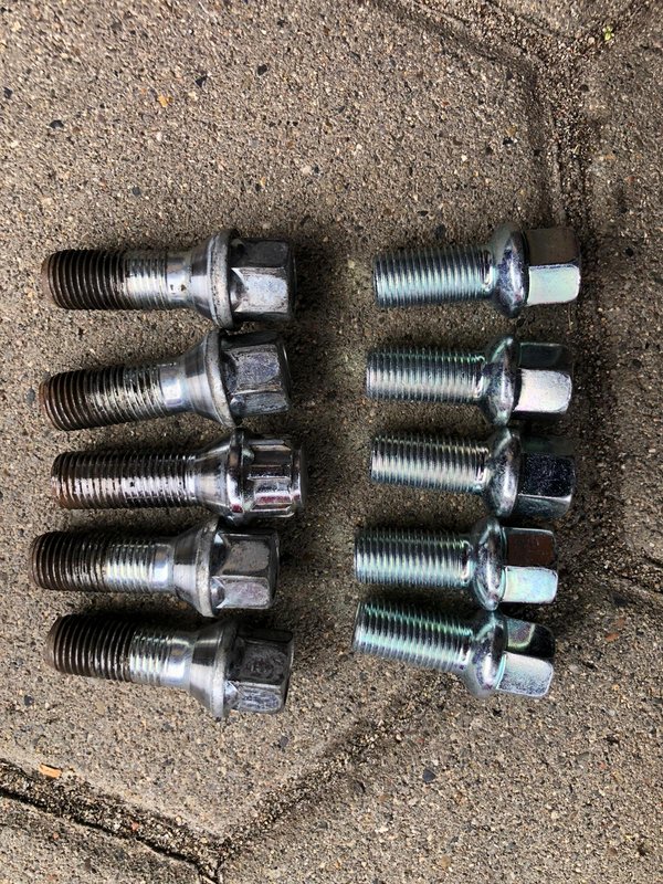

Dann habe ich mir mal Spurplatten von SCC draufgeschnallt und in diesem Zuge gleich mal die Radschrauben getauscht, welche ich schon lange getauscht haben wollte.. :X
Vorne: 8mm und Hinten: 25mm pro Seite

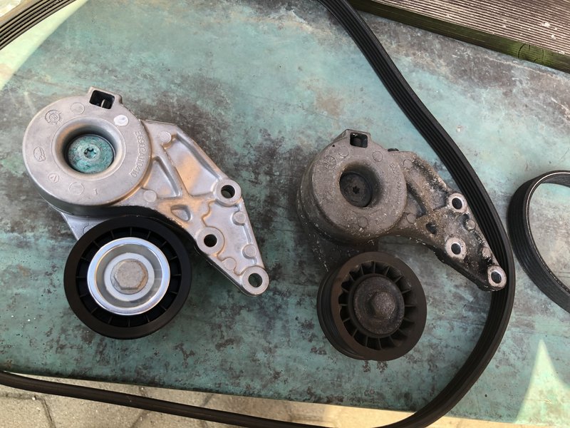

Keilriemen und Spanner wurden zwischendurch auch gewechselt.
