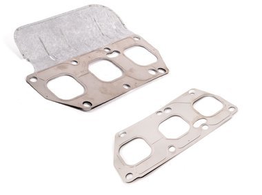

Ich hab hier welche liegen.
Sehen so aus:
attachment.php

HGP verbaut keine, dann tue ich das auch net

Da müssen überall Dichtungen hin, wenn das auf Dauer dicht bleiben soll.
Besonders an den Stellen an denen unterschiedliche Materialien zusammen kommen. Nur zwischen Krümmer und Abgasgehäuse muss keine Dichtung dazwischen, wenn es absolut plan gefräst ist.
