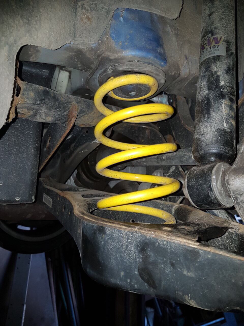

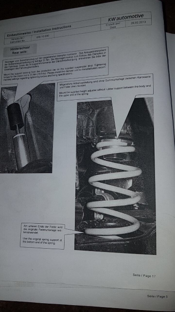

So heute wurde dann der Gute angemeldet und es konnte endlich los gehen!!!
KW V1 musste etwas hoch, Sommerreifen drauf alles tip top, dann der kleine Schock....
Die Werkstatt hatte das Fahrwerk vom Vorbesitzer falsch eingebaut. Vorne passte es, hinten aber wurden die Federn falsch herum eingebaut und der Verstellteller wurde nach unten und nicht nach oben eingebaut, somit konnte man das Gewinde nicht erreichen!
Wie eine Werkstatt derart Mist bauen kann und der Tüv die Siffe auch noch abnimmt, ist mir unerklärlich!!!
Naja jetzt habe ich es ausgebessert und alles läuft! Die Woche kommen die Kennzeichen Led's noch und dann sollte erst mal Ruhe sein!

Hier noch kurz die Bilder vom Fahrwerk:
1 Bild wäre die Anleitung mit Bild der Feder
2 Bild das "Werk" der Werkstatt...
Gesendet von iPhone mit Tapatalk Pro
So etwas darf eigentlich nicht passieren, schlimmer hättes sie es glaube ich nicht einbauen können...
Fällt einem nicht auf, das man im eingebauten Zustand das Gewinde nicht mehr verstellen kann?

auch wenn es nicht korrekt verbaut wurde, die Funktion ist gegeben und auch kein Sicherheits Manko.
K-Sport Street wird HA genauso verbaut, wobei der Verstellteller im unteren QL zusätzlich fest verschraubt wird, K-Sport Supertief so wie beim V1.
Verstellen kann man mit Verstellteller oben auch nicht, da man mit dem Schlüssel nicht hin kommt oder der Verstellteller mit dreht. Ergo auch da kurz 1 Schraube am QL raus, verstellen und wieder rein damit. Da brauchste nur etwas Muskelkraft und nict einmal einen Getriebe Heber.
Es ist aber zum kotzen wenn man ein "fachmännisch" seit 2 Jahren verbautes Fahrwerk dann bei ner kleinen Einstellung erst mal korrigieren muss....
Außerdem zahlte der Vorbesitzer teures Geld um es dann dermaßen verpfuscht eingebaut zu bekommen, geht einfach garnicht! Ein Blick in die Anleitung hätte gelangt um dies zu vermeiden! Deshalb bin ich verärgert!
Es geht mir nicht um das Sicherheitsmanko, oder sonstige Beeinträchtigungen, ich finde es lediglich eine Frechheit das "Fachwerkstätten" so etwas fabrizieren.
Wenn ich mein Auto in eine "Fachwerkstatt" gebe und für teuer Geld da mein Fahrwerk einbauen lasse, erwarte ich, dass es einwandfrei nach Einbauanleitung eingebaut ist:-/
Und, wenn mein Dicker aufgebockt ist, kann ich vorne wie hinten die Verstellteller verstellen, und das ganz ohne Schlüssel, so wie es eigentlich sein sollte :great:
