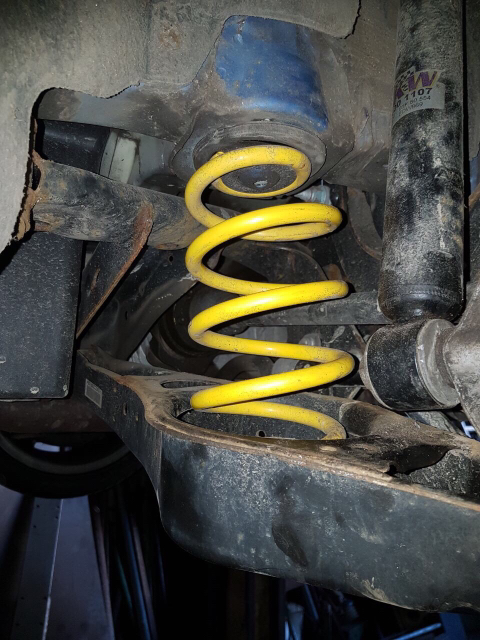

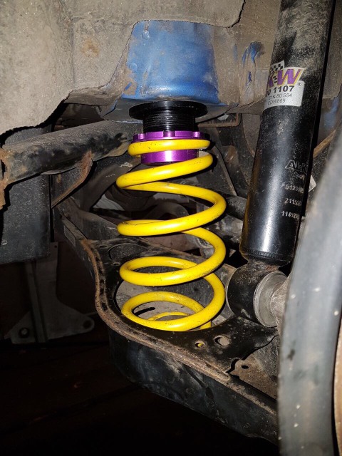

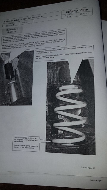

So heute wurde dann der Gute angemeldet und es konnte endlich los gehen!!!
KW V1 musste etwas hoch, Sommerreifen drauf alles tip top, dann der kleine Schock....
Die Werkstatt hatte das Fahrwerk vom Vorbesitzer falsch eingebaut. Vorne passte es, hinten aber wurden die Federn falsch herum eingebaut und der Verstellteller wurde nach unten und nicht nach oben eingebaut, somit konnte man das Gewinde nicht erreichen!
Wie eine Werkstatt derart Mist bauen kann und der Tüv die Siffe auch noch abnimmt, ist mir unerklärlich!!!
Naja jetzt habe ich es ausgebessert und alles läuft! Die Woche kommen die Kennzeichen Led's noch und dann sollte erst mal Ruhe sein!
Bilder folgen bei schönem Wetter :)
Hier noch kurz die Bilder vom Fahrwerk:
1 Bild wäre die Anleitung mit Bild der Feder
2 Bild das "Werk" der Werkstatt...
3 Bild nach meiner Korrektur
Gesendet von iPhone mit Tapatalk Pro
