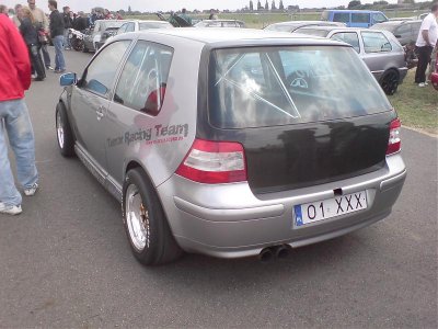

Also, ich kenn einen..;)

wieso nicht einfach den originalen ESD dort belassen wo er ist und die endrohre einfach nach links verlegen ? bzw so in etwa wie es bei dem ESD vom SPEED gemacht wurde :)
