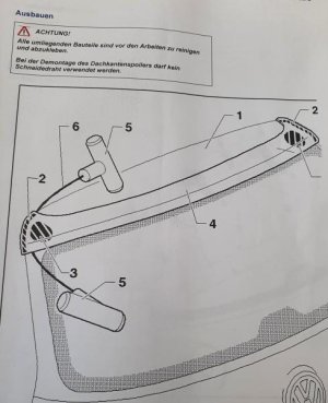

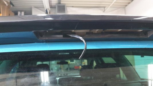

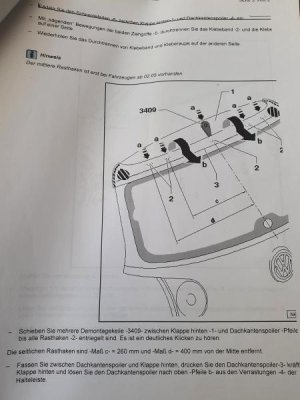

Hallo zusammen... versuche gerade meinen R36- Dachspoiler von der Heckklappe zu bekommen, um die Bremsleuchte zu wechseln.
Oben rum und an der Scheibe entlang, bis ca. zum Anfang der Leuchte bin ich mit einem Band, bzw. Seil durchgekommen. Also vom Dach her müsste er frei sein.
Irgendwie ist er im Bereich der Bremsleuchte noch fest.
Diese habe ich durch Zerstörung ebenfalls schon ab bekommen, genauso habe ich die Verkleidung von Innen demontiert.
Trotzdem:
jetzt komme ich nicht mehr weiter, und ich will nicht rumpfuschen!
Weiß jemand, wie ich den Spoiler weiter demontiert bekomme?
Grüße!!!
