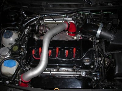

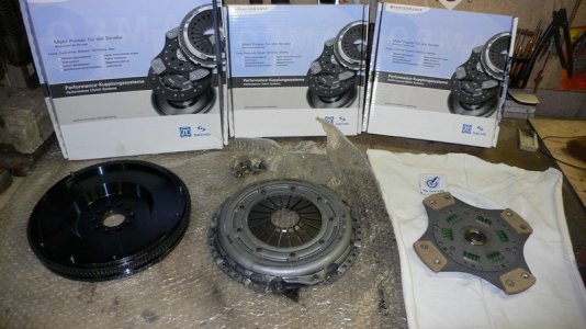

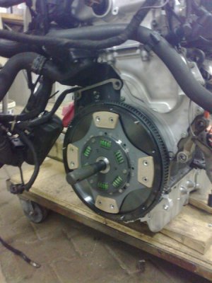

mal paar Bilder und Fakten von meinem Umbau
GT35HF82R
2 x S3 LKK
630 cmm Düsen
Alu LKK Verrohrung
16 Reihen Öhlkühler
Sinterkupplung + Einmassenschwungrad Sachs

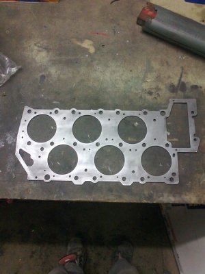

Verdichtungsreduzierung 4mm
Edelstahl Auspuffanlage
HKS Blow Off Super SQV III
2 x 100 Zellen Kat
Tial 38
MFA XP
Spal Lüfter
usw usw....den üblichen Turbokram halt.
ansonsten ist .:R vom Innenraum Serie und hat bis aufs Navi alles.

Nice, Daten?
  • e.:R32-T vorstellung Beitrag #6
Diff
Diff
16.11.2011
52
noch kein Prüfstandlauf gemacht aber ich hatte mal 1,4 Bar aufgedreht und das war wie ein Schlag in den Nacken^^
fahr momentan 1 Bar und das sollten so 450 PS sein geschätzt!!!

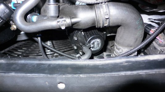

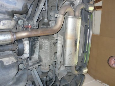

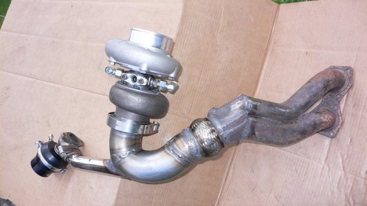

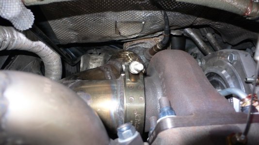

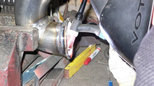

Schön schön, aber Wastegate ohne Flexrohr? Reißt das nicht?

@ phobos - reißt nicht.

Hast du alles selber gemacht und welche AGA hast du verbaut?
Bis auf das Ladeluftrohr über dem ventildeckel schaut er gut aus

1x S3 LLK mit nem GT35 *noahnung*
Wieviel PS soll die Fuhre haben *noahnung*
Ach und :wc:
Gerade gesehen das du ja 2 LLK verbaut hast. Wie läut das mit der Verrohrung??? laufen die Kühler hintereinander??
