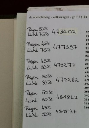

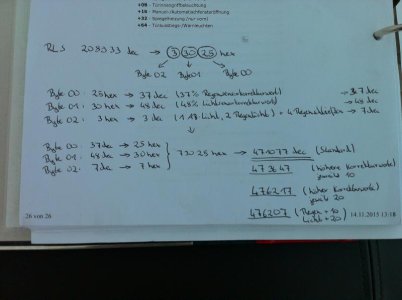

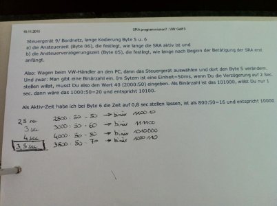

Die Seite ist bekannt? Hier sind erstmal alle Steuergeräte mit Zuordnung der Bytes und Bits für die Funktionen aufgelistet. Am besten mal alles durchgehen, was für dich in Frage kommt.
Hier im Foto als Beispiel die Änderung des Licht- und Regensensors und der Scheinwerferreiniungsverzögerung. Hoffe man kann das so halbwegs nachvollziehen, was ich da für mich aufgekritzelt hab. Man muss sich schon erstmal intensiv reinlesen in das Thema, gerad mit den umrechnen decimal, hexadecimal, binär usw.
