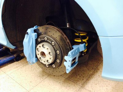

so jetzt habe ich mir es doch angetan *buck* Eigentlich bin ich aufgrund der rasanten Fahrweise doch eher der ceramic Scheiben abgeneigt gewesen. Da aber der Gewichtsunterschied von 390mm Stahl auf 380mm Ceramic allein an der VA schon 10 kg und an der HA ca. 8 Kg beträgt, habe ich sie nun doch einbauen lassen. Die 18Kg dürften sich dann schon etwas bemerkbar machen.
An der VA müssen jetzt leider 15mm Distanzen drunter, um mit der Felge am Cermaic Sattel vorbei zu kommen, bei der Rs6 Variante waren es dagegen nur 10mm. Die 5mm führen jetzt natürlich wieder dazu, das es am Übergang Front/Kotflügel schleift.
Bin dann auf die Griffigkeit der Anlage gespannt :great:
Hier mal ein Bild der HA mit 356mm

Geile Sache. Geburtstagsgeschenk? ;) BTW: Herzlichen Glückwunsch :)
  • Ceramic Bremse erhält Einzug Beitrag #3
Ton in Ton :great: Viel Spaß mit den weniger ungefederten Massen auf den Hüften ...

Nein Hans, da tüfteln wir schon etwas länger rum ;) Ich hoffe das ich ihn endlich wieder bekomme, der steht in letzter Zeit mehr, als wie das er fährt. Ich bekomme schon Entzugserscheinungen :( Danke danke ;)
Ja manfred, dazu kommen noch im laufe des Jahres die Alu Querlenker + Achsschenkel. Das dürften auch knapp 5 Kg sein, welche da direkt/indirekt mit in das Segment ungefederte Masse einbindet. Jetzt muss ich nurnoch Uwe´s Thrad mit den Reifengewichten mal raussuchen, da sind auch bald neue fällig.
Zumal der Sturz jetzt an der VA noch erhöht wird, da sonst der 235er Reifen mit den 15mm Platten den Kotflügelübergang auffressen. Oder andersrum :D Ein hoch auf den Reifenverschleiß :great:
Ich hoffe jedenfalls das er sich danach besser fährt, im letzten Jahr war immer ein mulmiges Gefühl dabei, wenn es mal schneller ran ging.

Ja das sie gut packt, davon geh ich aus. Da war die Rs6 Bremse ja schon Porno :great:
Was ich jedoch meinte war die ungefederte Masse (Gewicht), welche dann um die besagten 18 Kg weniger sein wird ;)
