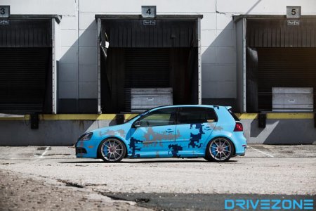

Servus,
Ceramic drin, Cermaic bremst :great:
Vorne 6 Kolben und hinten 4 Kolben, also insgesamt wieder 20 Kolben und der Bremsdruck ist diesmal besser als vorher mit der Rs6 Anlage (evtl. nicht richtig entlüftet). Ich sehe da jetzt keinen Handlungsbedarf zu einem anderen HBZ.
Leider mussten jetzt an die VA 15er Distanzen pro Seite, da der Ceramic Sattel breiter ist als der Rs6 Sattel. Folglich schliff der Reifen nun am Kotflügel 8-(
Die Überlegung war, die SRS Tec zu verbreitern, aber dann müsste die Folie wieder runter und darauf wollte ich verzichten.
Also gab es einen Satz Domlager aus ebay, welche sich im Nachhinein leider als Fehlgriff herausstellten, da die Teile quietschen bis zum geht nicht mehr. KW hat für das KW 1 leider keine passenden Domlager, also wird es nach dem See doch auf eine Kotflügelerweiterung rauslaufen.

:great:Leck mich am arsch ... Deutlicher geht's nicht ... Sieht Affen geil aus
