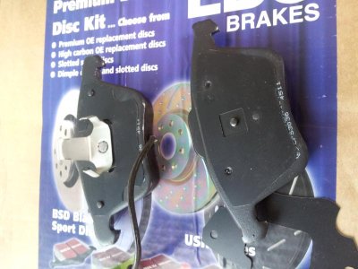

ach ja wir musten vom alten ate belag auf den grosworth noch die klammer niten für die brems klammer
  • Bremsen müssen her Beitrag #125
das is gewollt so?
wie nietet sich das?
einfach rein und mit nem durchschlag / körner/ Hammer platt kloppen?
  • Bremsen müssen her Beitrag #126
Ja mit nem körner hammer platt klopfen sonst hält ja die Bremsklammer nicht mehr am sattel

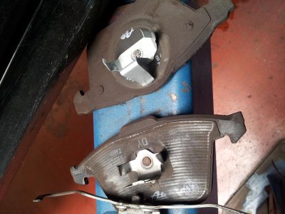

na iss ja klar hinten 046müh und vorne 0,50müh, umgekehrt wäre es optimaler ;)
