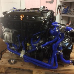

Ja und so sieht er aus :D

Schickes Teilchen [emoji12]
  • Brauche Hilfe!!!An die Spezialisten Beitrag #11
Ist das dieses "billig" Schlauchset aus ebay?
( Wenn ja ) Wie war die Passgenauigkeit?

Ob das günstige ist weis ich nicht, ich kann dir nur
sagen das es super passt und auch dicht ist . Probiere
es ja nun auch schon seit 4 Tausend Km aus!
Und wenn man sich damit beschäftigt,und sich nicht immer
darauf verlässt was andere sagen, der muss eben mehr bezahlen. Das fängt an,bei wie hier ja schon durch mich angemerkt,das alles möglich ist! Ob es nun ein Auspuff ist,Simon od. Ray
der in Schweden prodoziert wird und hier unter anderem Namen teuer verkauft wird! Vollkommen egal Hauptsache es funkzoniert,und das tut es sehr gut!! WAS NIX KOST IST AUCH NIX????:great::great::great:

Also die günstigen kannst du Kaufen, Kumpel von mir baut Tiefsee Instrumente und der hat sich die alle angekuckt und war überrascht über die gute Qualität ,die sind in Ordnung! Außerdem ich fahre die ja, alles gut!
Allerdings waren die nicht so gut verpackt, da war einer vom DSG defekt aber anstandslos getauscht.
LG Jörg
