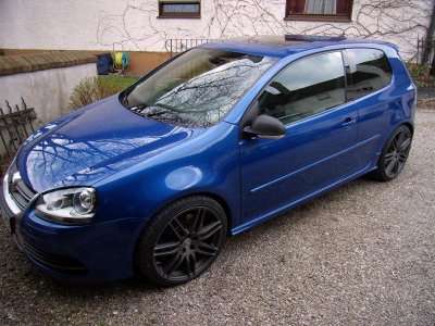

hier mal ein bild vom kranken baby!!
hinten müssen noch meine 2x10 Distanzen rein - naja und tiefer kommt no- aber sonst gehts scho fast! oder?
