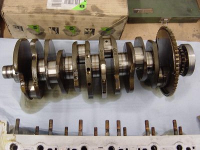

hier das herz des motors. wurde auch feingewuchtet!

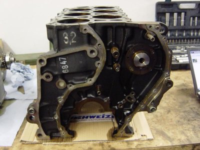

der block wurde wie schon erwähnt auch bearbeitet. bilder vom fertigen block kommen noch!

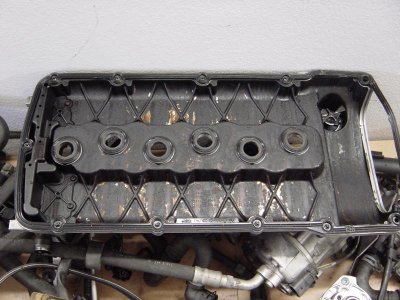

vielleicht auch interessant zu sehn was das longlife anrichtet..
wurde natürlich gereinigt ;) wäre was für unserem atze gewesen :D
